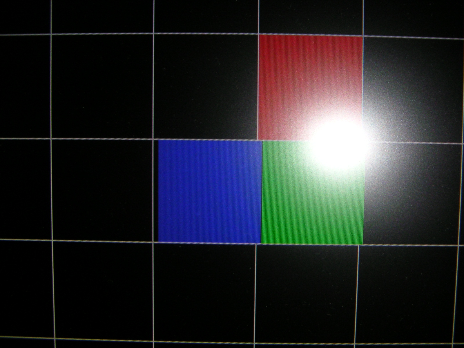

    Witam wszystkich!
    Mam problem z monitorem Samsung SyncMaster 203B, zakupionym nie cały miesiąc temu, problem polega na tym że wyświetla on nie prawidłową czcionkę w zależności od jej rodzaju Np. w int.expl.7 czcionka jest czarnozielona, rozmyta,nie ostra (rozdzielczość-1400/1050/60hz) i niewiem czy to wada fabryczna?, z czego to wynika?, czy da się to reklamować?
    Zrobiłem test monitora programem „monitor test wcale mi się on nie podoba (fotka w załączniku) dlatego prosiłbym posiadaczy takich właśnie monitorów o zrobienie testu ww. programem i odpowiedź jaki mają wynik.
    Test na kolorowej siatce, też pokazuje błędy zbieżności kolorów ponieważ czerwony jest z boku względem zielonego i niebieskiego, a patrząc na załączoną fotkę to raczej zielony i niebieski odbiega od normy

    A czy jesteś w 100% pewien sprawnośc karty graficznej?

    Sprawdzałem na geforce mx400 i 440 i bez różnicy, może potrzeba mu super karty, albo chociaż z wyjściem dvi, sam już niewiem.

    Wieśku, popatrz na opis: http://www.benchmark.pl/r.php?file=http://www...kuly/recenzje/geforce_mx440/soltek_mx440.html
    ewidentnie piszą tam o rozmyciu czcionek przy wyższych rozdzielczościach dla nvidii. Wg mnie Twoje problemy wynikają z karty anie z monitora. Tu nie trzeba jakiejś super karty ale po prostu czegoś w miarę porządnego i niebędącego zabytkiem a niestety MX400 to karty sprzed 6-7 lat.
    Przypuszczam , że już na ATI choćby 8500/9100 bedziesz miał inny obraz a z pewnoościa na "zabytkowym" ale klasycznym Matrox G450/550 to żyleta obraz( jak by nie było tej jakości obrazu nie dają nawet najnowsze akceleratory)... z tym, że Matrox to nie do gier karta...:)

    Podstawię kartę z wyższej półki jak sugerujesz, ale, myślę, że to będzie tylko formalność, napiszę, jakie efekty.

    I jest tak jak pisałem, bez zmian, podstawiałem różne karty i żadnej poprawy, poprostu niedoskonałość matrycy.
