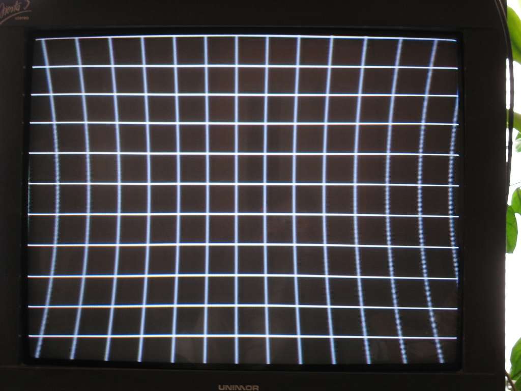

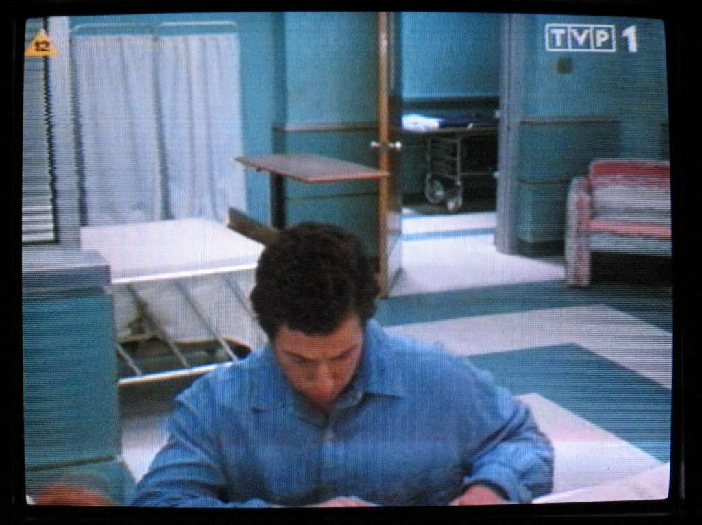

    Kiedyś nagle obraz zrobił się "panoramiczny". Puściły luty od C610.
    Po przylutowaniu obraz w pionie był OK, ale okazało się, mamy poduszkę.
    Wymieniłem w module korekcji UME-2031 TDA4950 oraz C632.
    Obraz dało się wyregulować.....ale od tego czasu pojawiają się zafalowania ok. 1/3 od góry i od dołu ekranu (foto 1 i 2).
    https://obrazki.elektroda.pl/86_1176219242.jpg
    https://obrazki.elektroda.pl/19_1176219299.jpg

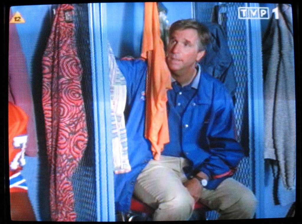

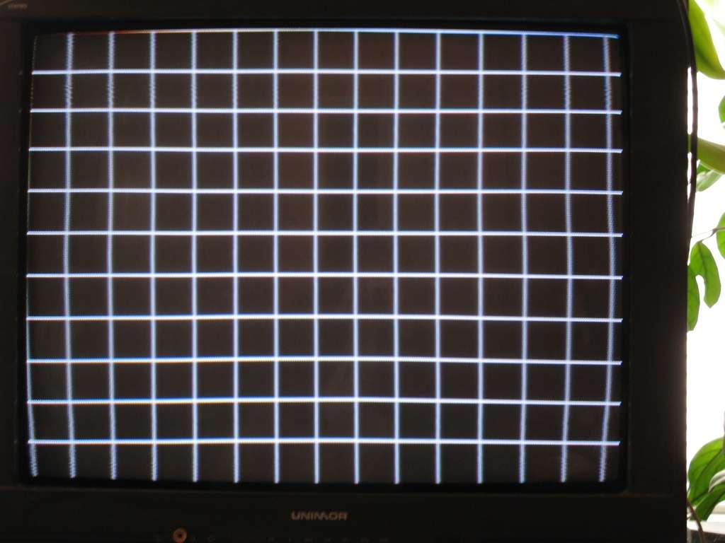

    Ostatnio te zafalowania potrafią być rzędu kilku cm, co jest nie do przyjęcia. Raz są mocne, innym razem śladowe. Również efekt poduchy pojawia się czasem (nawet skokowo). Gdy zrobi się poducha (foto 3), to falowania często nie ma. Za chwilę obraz się prostuje i pojawiają się ząbki (foto 4). Innym razem wydaje się, że wszystkie zjawiska występują razem. Wygląda to jak jakieś posożytnicze wzbudzenie.
    Może ktoś podszepnie, od czego zacząć śledztwo......

    Od zasilacza! Tymczasem.

    Wygląda to jak kupa zimnych lutów, uszkodzone potencjomerty albo uszkodzone kondensatory w modulatorze diodowym.
    C610 należy wymienić. Różne dziwne rzeczy dzieją się za sprawą C604.

    Sprawdź, wymień D602, 603, C 632, 609, D 605, C 618 i ewentualnie zimne luty na UME 2031 i we wtykach . Jeszcze możesz wymienić C 521, 522 i profilaktycznie C 610.
