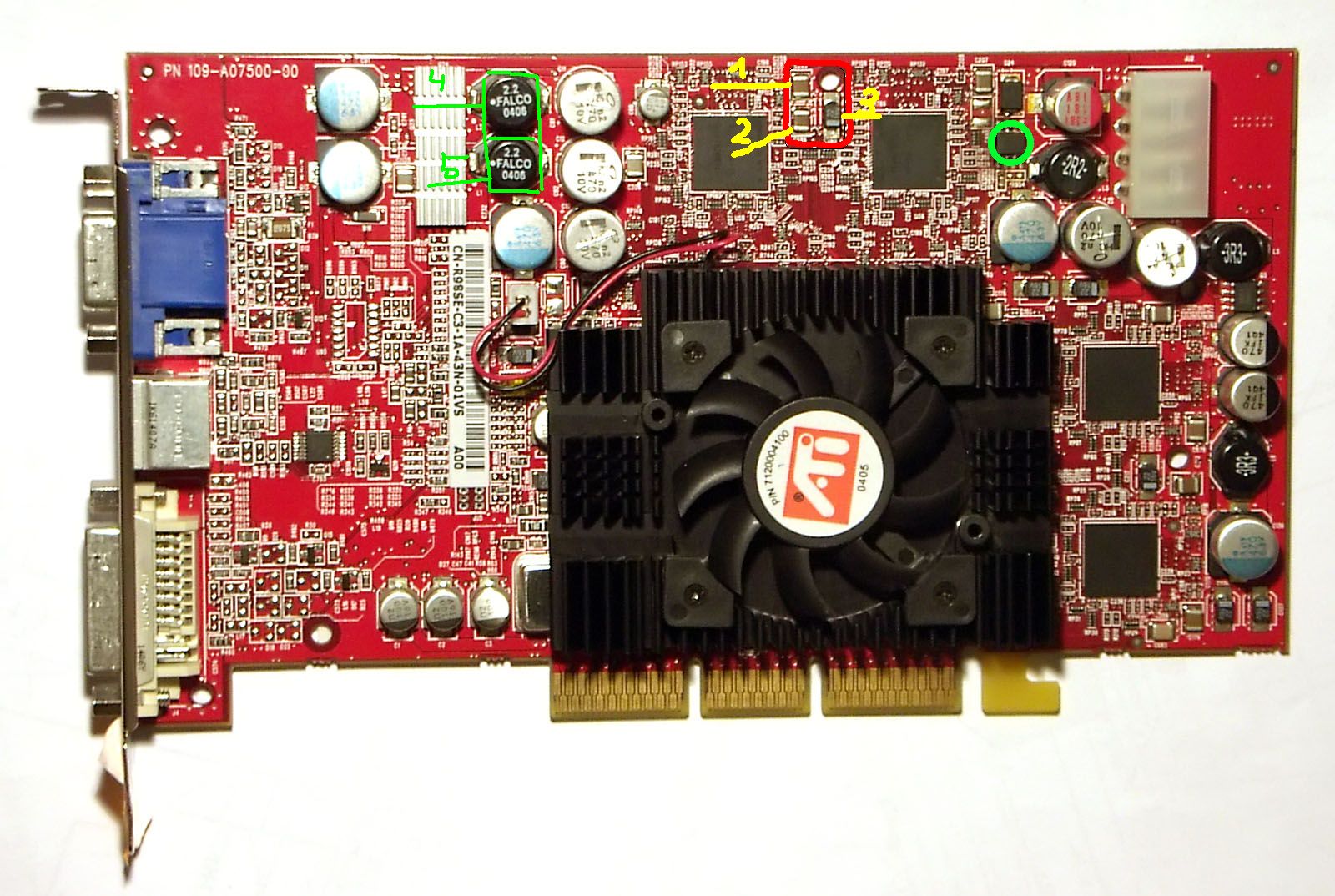

    Witam potrzebuję informacji jakie to są rezystory ( pokazane na zdjęciu zaznaczone na czerwono 1 , 2 oraz coś 3 nie mam pojęcia jak sie to nazywa) Jak ktoś ma taką grafikę sprawną to proszę o informacje. Mam jeszcze jedno pytanie bo karta działałą do wczoraj bez rezystorów 1, 2 a teraz gdy niechcący uszkodziłem chyba cewki 4, 5 (odpadły od laminatu) i z powrotem je przykleiłem na specjalnym kleju to komp nie odpala czarny obraz. To trochę dziwne że wczesniej działał bez tych rezystorów bez żadnych problemów a teraz nie chce odpalić. Przepraszam jeżeli te częsci które pokazałem na zdjęciu źle nazwałem ale nie jestem aż takim specjalistą.

    jedynym sensownym wyjściem w tej chwili było by przylutować te elementy (lutownica z cienkim grotem,spoiwo lutownicze tzw.cyna,topnik najlepiej w żelu do smd, i najważniejsze stabilna ręka:-) )jeżeli nie czujesz się na siłach to możesz podejść do najbliższego serwisu GSM lub RTV i raczej powinni to doprowadzić do porządku.lakier elektroprzewodzący nadaje się ale tam gdzie płynie prąd rzędu kilkunastu mA-a przez cewki 4 i 5 dosyć ładny prąd płynie rzędu kilku A i definitywnie tylko przylutowanie ich wchodzi w grę.

    A co z tymi rezystorami nie kupować ich? Dziękuję za poradę będę próbował

    1 i 2 to kondensatory ceramiczne pewnie z 2,2uF ale co do elementu oznaczonego jako 3 to pewności nie mam zależnie od koloru jeżeli ciemno grafitowy to zapewne cewka SMD a jak podobny kolorystycznie to ceramik ok 3,3uF takie moje małe założenia.Jak masz jakiś starszy telefon typu "denat" jak nie będziesz miał nic w SMD możesz zwykłe pezwlekane miniaturowe "ceramiki" (w zamian za 1,2).na początek możesz tylko wlutować cewki 4 i 5 - odklej je i zobacz czy nie ma uszkodzonych pól lutowniczych.Potem dopiero można będzie choć obraz uzyskać może z artefaktami przez uszkodzone elementy 1,2 i 3 ale już cokolwiek będzie do przodu.:-)

    Witam przepraszam że po tak długiej przerwie ale nie mam neta w domu więc trochę trudno być na bieżąco. Co do tych cewek to udało sie przylutować karta chodziła ok 7 minut po czym coś zaśmierdziało i komp sie wyłączył. Po ponownym włączeniu wyświetlał artefakty podczas ładowania systemu a po załadowaniu windowsa wyłącza sie i jest czarny ekran.. Po wyjęciu karty zobaczyłem że pod tym srebrnym radiatorkiem obok cewek jest nadpalony scalak (chyba tak sie to nazywa nie wiem). Kupiłem taką samą karte uszkodzoną na Allegro mam zamiar wszystkie te elementy co mam uszkodzone przelutować z tamtej karty do mojej. Czy jest sens się z tym bawić czy już ta karta nadaje sie tylko na części.
