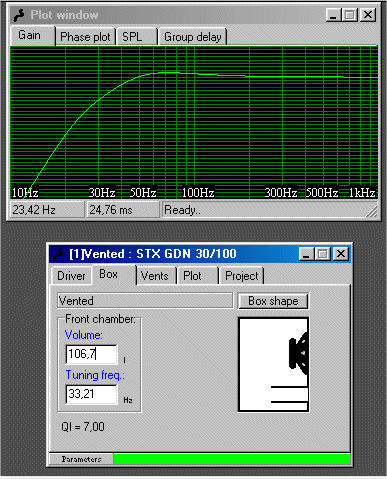

  • #25 357814

  • #28 358071
    Jaco18
    Posty: 1122
    Pomógł: 7
    Ocena: 15
    Podaj moze najpierw parametry :? bo nikt nie jest jasnowidzem!
    Tak wstępnie wygląda że będzie pasowało (twoja obudowa ma po odliczeniu scianek ok 100l), jak nie masz kasy na cos lepszego to mozesz to kupić.
    Masz tu ch-kę:
    • Jak naprawić kolumnę z uszkodzonym głośnikiem i brakiem wzmacniacza? charakterystyka.gif (21.35 KB) Musisz być zalogowany, aby pobrać ten załącznik.

    no wiec... fs 31Hz
    Vas 145 L
    Qes 0,66
    Qms 3
    Qts 0,54
    i mam jeszcze pytanie: czy moge poscic na niego pasmo srednich,niskich tonow?? czy same niskie i jak wyglada czestotliwosc niskie od ile do ile Hz srednie od ile do ile i wysokie od ile do ile bede wdzieczny dzieki
    ps i przypominam kanał bas reflexu ma 120x250 mm i czego to jest charakterystyka i dzieki ze policzyłeś
