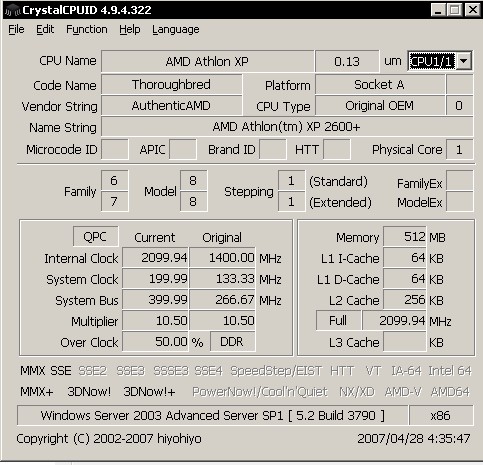

    No cóż. Dla mnie to wygląda jakby procesor był zmodyfikowany byle jak, tzn: Duron -> Athlon -> Sempron (to tylko jeden zamalowany mostek więcej!). Obejrzałbym raczej dokładnie procesor i dopiero zwalał winę na płytę gł. Zresztą sprzedałem takich płyt (ASRock K7S8X) kilkadziesiąt i nigdy się takie "chopsie" nie działy nawet z przerobionymi "durniami" Thoroughbred.
    Radzę koledze sprawdzenie programem CrystalCPUID faktyczną, maksymalną częstotliwość taktowania procesora (w MHz).
    Ps. Takie "cyrki" mogą się też dziać przy wer. biosu poniżej 2.40 Proszę wtedy dać znać. Podam link do iso płyty (lub dyskietki) z najbardziej rozbudowanym i najszybszym biosem do tej płyty.
    Tak to wygląda w Crystal`u w wypadku "Durona" którego sam zmodyfikowałem. ;)

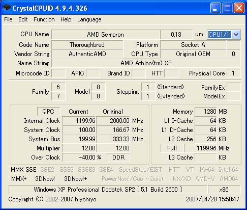

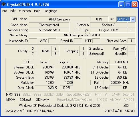

    Sprawdziłem programem CrystalCPUID i wyniki w załącznikach.Bios mam wg.crystalu Caption-P2.60 Version2.3(rozumiem że jest 2.60)Co to znaczy zmodyfikiowany procesor(nic przy nim nie robiłem i kiedyś był dobry)
    CPU 2000
    Płyta główna K7S8X. Nie wykrywa poprawnie procesora.
    CPU1200
