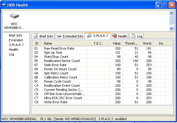

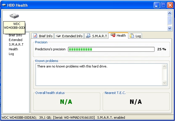

    Mam problem z dyskiem.
    Oto moj problem:
    Pojawialy mi sie "niebieskie ekrany" zanioslem komputer do serwisu DERKOM w Zamosciu powiedzieli ze to plyta glowna jest popsuta i ja wymienili (okazalo sie jeszcze ze podmienili procesor, ale oddali pozniej). Po pewnym czasie znowu to sie zaczelo.
    Oddalem znowu komputer do serwisu DERKOM i teraz powiedzieli ze to dysk psuje sie.
    Zainstalowalem na tym kompie program HDD Health i pokazuje mi rozne rzeczy, ale ja sie na tym nie znam dlatego prosze o zdiagnozowanie tego zdjecia zamieszczam nizej.
    Moge zamiescic wiecej zdjec tego programu jesli ktos chce.
    Jest to dysk WD 40GB

    Start/Stop Count (Power on count)			2735 times
    Reallocated Sectors Count			0 sectors
    Power-On Hours			8405 minuties (hours)
    Device Power Cycle Count			2586 times
    Reallocation Event Count			0 events
    Current Pending Sector Count (Unstable sectors)			1 sectors
    Uncorrectable Sector Count			0 sectors
    UltraDMA CRC Error Count (total)			4 errors
    Write Error Rate (Multi Zone Error Rate)			0
    Prosze o diagnoze jaki jest stan tego dysku.

    Po pierwsze warto by włączyć SMART w biosie płyty głównej.
    Po wartościach smart na screenie wnioskuję że posiada kolega słaby zasilacz,
    proszę sprawdzić napięcia (miernikiem!), jeżeli nie ma kolega takiej możliwości to spróbować od kogoś zasilacz pożyczyć i przetestować na nim sprzęt, jeżeli problem ustąpi to już mamy winowajcę:D
    Jeżeli to nie pomoże to proszę podać dokładną konfigurację sprzętu, najlepiej wkleić raport z programu Everest lub Aida, popatrzymy - pokombinujemy.

    Jeśli masz dostęp do innego dysku twardego, to go podepnij zamiast swojego i sprawdź, czy nie będzie niebieskich ekranów. Niebieskie ekrany mogą też się pojawiać, jeśli jest problem z pamięcią RAM.
    Z danych na screenach wynika, że dysk przepracował już ponad 8400 godzin i ma jeden sektor niestabilny, aczkolwiek nie ma jeszcze przeniesionych sektorów. Natomiast widać kilka błędów UltraDMA CRC Error Count, więc tak jak ktoś wyżej napisał warto też sprawdzić zasilacz i wtyczkę.

    Mam czym zmierzyć napięcia i zmierzyłem je, nie odbiegają od normy ATX12V 2.2 trzymają się bardzo dobrze poprawnych wartości, naprawde bardzo małe odchyłki.
    W komputerze jest zasilacz "take me 400" (400W).
    Włączyłem SMART na płycie głównej.
    Sprawdziłem dysk programem MHDD i pokazał:
    <3ms 155027
    <10ms 151477
    <50ms 26
    X UNC 1
    Co do wypowiedzi:
    Nirvanowiec napisał:
    1 Zmien sobie serwis komputerowy
    Narazie nie zmienie serwisu, bo jak zaczęli to mają to teraz zrobić. Później napewno zmienie. A narazie próbóje na własną rękę dowiedzieć co jest źle w tym komputerze.
    2 przeskanuj dysk mhdd (2xf4)
    O co chodzi z tą wartością wytłuszczoną??
