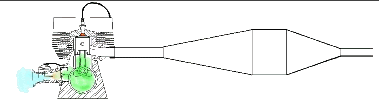

    zwróć uwagę na to że rura i tłumik pełnią bardzo ważną rolę przy napełniani mieszanką komory cylindra. Fabryka na pewno wyliczyła długość i pojemność tak aby napełnianie było optymalne.
    • Jaki tłumik sportowy do Simsona S51 (3 biegi) poprawi dźwięk i moc? Arbeitsweise_Zweitakt.gif (530.03 KB) Musisz być zalogowany, aby pobrać ten załącznik.
    owszem masz racje
    ale fabryka zostawiła pewien margines
    to jest jak z silnikami cdi hdi tdi
    można coś tam jeszcze zdziałać czyż nie?
  • #14 3857963
    pivvo
    Posty: 706
    Pomógł: 38
    Ocena: 155
    I owszem na pewno można jeszcze coś zdziałać, tylko musi to być poparte wiedzą jak i doświadczeniem, nie przemyślane zmiany przyniosą odwrotny skutek. Takie było moje przesłanie.

    Jak mnie pamięć nie myli to silniki Jawki i Simsonów w latach 90 były dławione ze względów na przepisy dla motorowerów 40 km/h (co miały wspólnego z rowerem, chyba sklepy z częściami) ale to dotyczyło oficjalnego importu, ten co ja miałem to miał zwężony kanał dolotowy do cylindra (wystarczyło rozpiłować no i szaleć).
    Logicznie myśląc niewielkie skrócenie kolanka spowoduje że do cylindra cofnięta (odbita) zostanie trochę większa masy mieszanki, czyli podniesie się ciśnienie, taki mini efekt doładowania. Ale zbyt duże skrócenie cofnie spaliny i zniweluje efekt doładowania.
