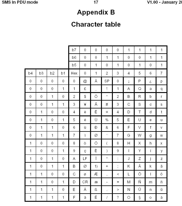

    Chłopaki, a macie może informacje na temat ramki danych?, osobiscie bawie sie na simensach i hyperterminal'u, jak zrozumie co trzeba to przesiąde sie na procka. Problem w tym że moja leworęczność jest na tyle duża że moge nie moge znaleźć informacji na temat wygladu protokołu.
    Jak mniej wiecej wyglada wasz sposób na zakodowanie PDU?. Czy jedyny sposób to zabieranie odpowiednich bitów z następnego znaku i przenoszenie ich na początek poprzednieg, czy też jest odpowiedni "alfabet". Od Wavecom'a znalazłem taką tabelke "SMS in PDU mode"... jednak powinno tu być zaznaczone chyba 8, a nie 7bitów (czyli tak jak ma zwykłe ASCII). Rzecz następna. Jak wylicza sie parametr CMGS, w manualu pisze że to długosc PDU...?! Viki podesłał mi kilka "zakodowanych" SMSow, które sie wysyłały, jednak gdy zmnieniłęm jego treść (słowo krótsze o 1 litere) to już nie chciał sie wysłać, dla Jego SMSa CMGS=18, dla mojego smsa (słowo krótsze o 1 litere) CMGS powinno równać się 17, a tu lipa... wyskakuje mi error... :(
    ten SMS jest dobry (od Vikiego), CMGS=18
    07918405210077F721000B918405034617F300F305E8B27A1D06 "hejka"
    ten jest do kitu, próbowałem z CMGS=15...20
    07918405210077F721000B918405034617F300F305C227f309 "bolek"
    jesli dodam jaką kolwiek litere na koniec i CMGS=18 to SMS się wyśle

    Swoj program pisze na Nokie 5110.Najbardziej przydatne wiadomosci na temat ramek znalazlem w Gnokii a takze w EP 9/2002 str.73-76. Tresc smsa koduje poprzez pobieranie bitu z poprzedniego bajtu. W polu dlugosc smsa podaje dlugosc lancucha przed kodowaniem.

    co do tej długosci. jesli SMS zawiera w sobie 5 znaków, to po zakodowaniu też bedzie zabierał te 5 znaków. Dopiero jesli bedzie miał 8 liter to przed zakodowaniem będzie to 8 bajtów, a po zakodowaniu będzie już 7...
    co jest nie tak w drugim z podanych wyzej smsów?
    już wiem co było nie tak. piąty bajt od końca (długosc tekstu) zamiast 05 powinno być 04 : :roll:

    no ja to widze tak, ze kody ascii sa takie same jak w normalnym, 8-bitowym zapisie, jednak wszystkie najczestsze znaki (litery, cyfry i @$^%&) znajduja sie w przestrzeni 0..127(dec) czyli 0..7F. wynika z tego, ze w wiekszosci przypadkow MSB=0, wiec go olali przechodzac na zapis 7-bit, oszczedzajac 1/8 miejsca.
