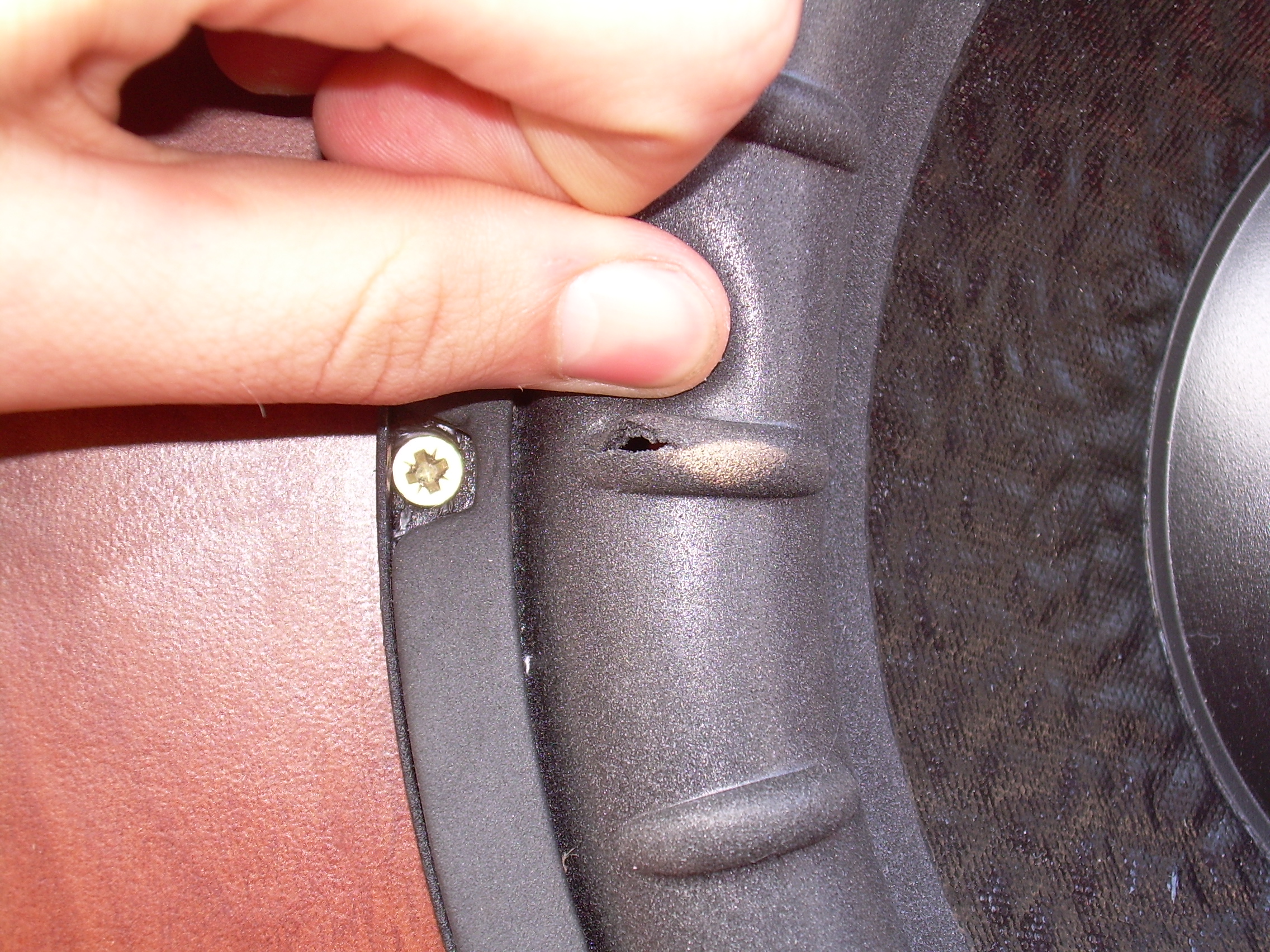

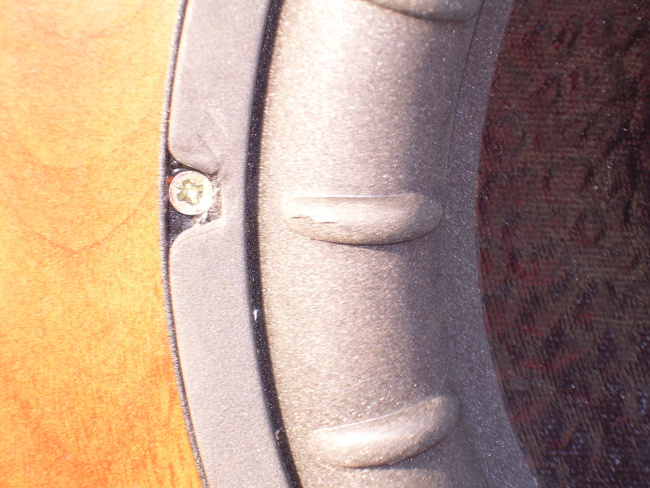

    Witam mam nie mały problem z Lanzarem, bo podczas przykrecania głosnika do skrzynki omksneła sie wkretarka i zrobiła mały problem :| mianowicie zrobila dziure w gumie wokol membrany :/, i to nie pierwszy raz przykracałem jakikolwiek głosnik, nie pierwsza skrzynka, a z takim klopotem mam pierwszy raz problem :/ I nie wiem teraz co z tym mozna zrobic, i mam pytanie czy mozna to jakos zakleic badz cos w tym stylu?? Bo głosnik gra ale dziura sie nie powieksza i mysle ze mozna to jakos naprawic, bo szkoda przekazac go na straty. A jesli mozna to zakleic to czym najlepiej to zakleic??
    Otoz zdjecia dziury jakie wywołała wkretarka :cry:

    Wydaje mi sie ze mozna sprobowac czyms w rodzaju butaprenu to skleic,powinno trzymac.Kiedys robilem kolumny domowe i przychaczylem wkretarka tvm'a,od tamtego czasu uzywam dobrego wkretaka :D

    A może to jakimś sylikonem dać od spodu?

    może zastosować od spodu taką łatke jak można kupić do załatania dzióry w oponie rowera??

    Też o tym pomyślałem, nakleić takie coś od spodu i powinno być git, jest to elastyczne i nie powinno się odkleić ani nie powinno przez to fuczeć ;)

    Możesz też pomyśleć o kleju cyjanopan (mama nadzieje, że nie przekręciłem nazwy). Jest to dosyć mocny klej, tylko pamiętaj weź ten do połączeń elastycznych.

    jesli podkleisz od spodu jakas latka do detek rowerowych to niewiem czy czasem nie usztywnie w tym miejscu zawieszenia. Jest to tylko moje przypuszczenie ze po pewnym czasie głosnik moze sie wychylac nie dosc rownomiernie. Moze troszku za bardzo panikuje :) ale aj bym wziol naprawde mocny klej i w szczeline zaaplikowal go i poczekal az podeschnie i wtedy zasisnac i odczekac kilka godzinek:) mowimy oczywiscie o klejach do gumy itp :) pozdrawiam

    Cyjanopany i kropelki sobie odpuść, bo robią dość sztywne spoiny. Na szczęście uszkodzenie powstało pod kątem około 90 stopni do kierunku pracy zawieszenia. Tak więc to rozcięcie raczej nie będzie miało tendencji do poszerzania się. Możesz to po prostu zakleić czołowo (na styk) jakimś dobrym elastycznym klejem typu butapren. Ewentualnie od spodu dać łatkę ale nie z gumy, tylko z jakiegoś cieniutkiego materiału (jedwab, nylon, pończocha).
