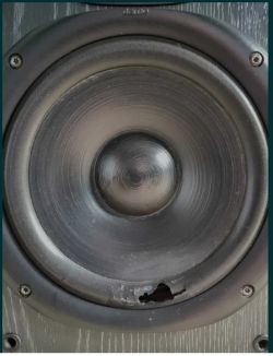

    chciałbym spytac czy dziurawą membrane w głosniku (lanzar max 12) da sie jakos naprawic (jesli tak to w jaki sposób:-)) dziura ma jakies 2cm srednicy dziura jest zrobiona na tym neiprasowanym papierze.... Co o tym myslicie warto sie pdjac naprawy??? Czy to bedzie po zaklejeniu dobrez grało czy raczej zostaną zaburzone parametry głosnika???
    poprawka dziura ma 5cm srednicy://////

    Jeśli nie jest uszkodzony resor głośnika i nie występują inne uszkodzenia n.p. cewki głośnika to mechaniczne wady membrany możesz naprawić zaklejając rozdarcie lub wklejając łatę z innej membrany w miejsce dziury . Do klejenia najlepiej użyć kleju Butapren lub podobnego , bo daje mocną lecz nieco elastyczną spoinę po wyschnięciu . Samo uszkodzenie mechaniczne membrany może jednak świadczyć o narażeniu głośnika na poważniejsze uszkodzenia konstrukcji więc warto go dokładnie sprawdzić przed naprawą .

    Czyli ryzyko jest bardzo duze ze przy zrodieniu dziury w membranie zostało uszkodzone zawieszenie głosnika wiec kompletna klapa:/

    mam do kupienia kolumny JAMO CORNET 165 za 200 zł
    w jedne sztuce jest dziura w membanie - pytanie czy można by to jakoś naprawić?

    Zawieszenie do wymiany i to w obu głośnikach żeby : po pierwsze miały zbliżone parametry a po drugie zawieszenie rozsypało sie ze starości. Kilka cm w lewo jest następne pęknięcie.
