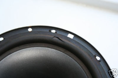

    Witam jak w tytule posiadam system JL Audio XR650 CSi niestety resor w jednym z glosniczkow zostal uszkodzony nie za bardzo wiem gdzie moge sie z tym udac u mnie w miescie (Kielce) byl jeden fachowiec ale zamknal punkt. Resor jest minimalnie przeciety i nie wiem czy moge go sam czyms podkleic czy moze w inny sposob naprawic nie chcialbym stracic na jakosci dzwieku badz zeby ta strata byla jak najmniejsza poniewaz dalem kupe pieniazkow za ten zestaw zalanczam zdjecie z uszkodzeniem prosilbym o pomoc w tej sprawie pozdrawiam...

    Niech zgadnę- śrubokręt? Ja bym nie falował i w kiosku kupił kropelkę. :D

    Ja nie zostawial bym tego w takim stanie bo moze ulec powiekszeniu. Co do kropelki to raczej nie nadaje sie bo po zaschnieciu kropelka robi sie strasznie twarda a to resor i musi sie uginac co po czasie moglaby popekac sklejona czesc jak to ma czeste miejsce po tego rodzaju klejach jak zaschnie . Ja kiedys kleilem glosnik klejem z pistoletu co mozna kupic w kazdym markecie na takie gumowe wklady.Po zaschnieciu jest to elastyczne i nie uszkodzi nic wiecej.

    Kropelka sie nie da to musi byc cos elastycznego pozatym jest to zbyt drogi glosnik zeby testowac sobie rozne kleje nie moge tego tak zostawic bo w chwili obecnej gra fatalnie szukam dobrego kleju do powierzchni elastycznych zeby klej tez pracowal na resorze ale poki co dziekuje za odpowiedzi...

    a może butapren ?

    Podklej od spodu kawałek gumy - musi być miękka - najlepiej z balona dmuchanego. Od góry postaraj sie jak najbardziej uważać, żeby ci klej nie zapaćkał zawieszenia. Najlepszy klej do klejenia gumy to oczywiście butapren! Nie zapomnij dobrze odtłuścić powierzchni przed klejeniem - zresztą wszystko przeczytasz na opakowaniu kleju! Powodzenia.
