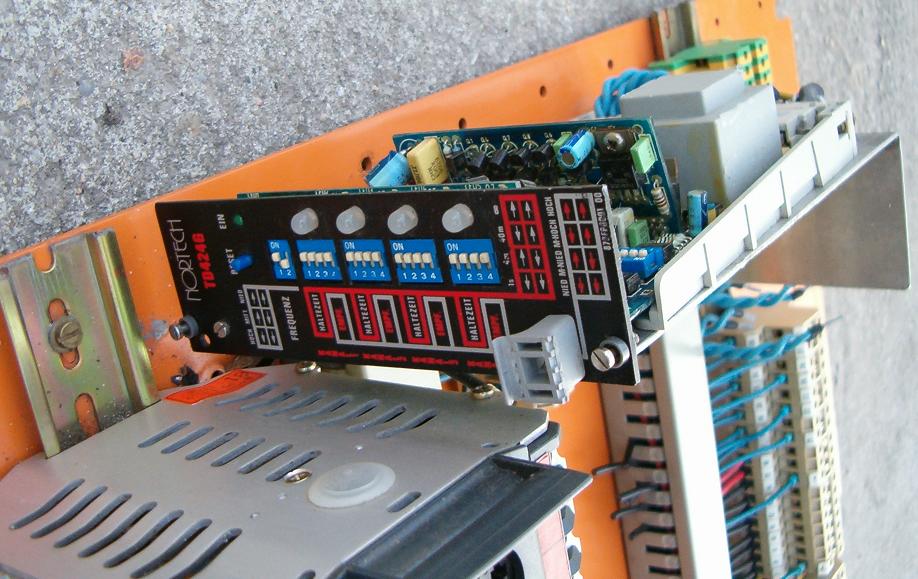

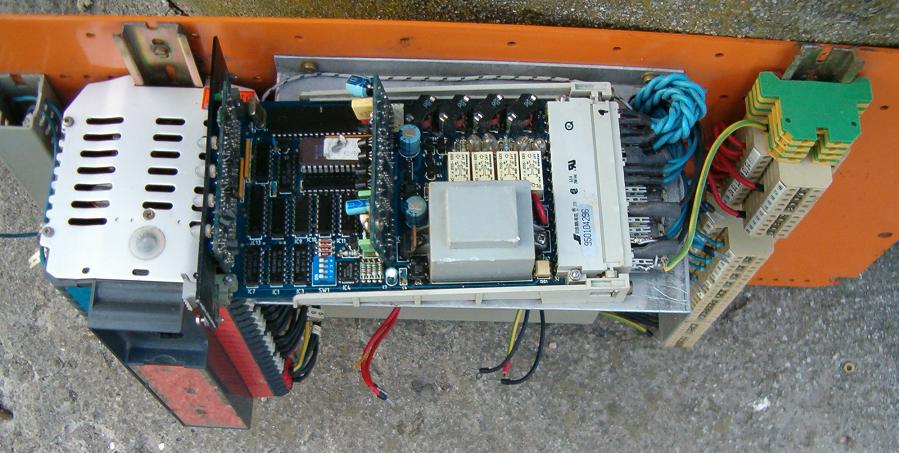

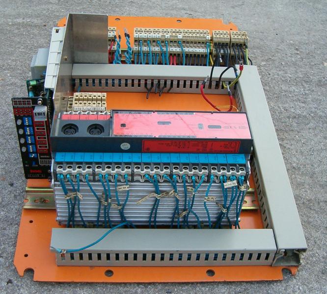

    Witam, proszę o krótki opis przedmiotu widniejącego na zdjęciach. Planuję to wystawić na allegro ale niewiem jak to opisać. Proszę o pomoc.
    Jak opisać NORTECH TD4246 i sterownik MOELLER PS3 na aukcji Allegro?

    Wygląda to na solidną niemiecką robotę, ale muszę Cię rozczarować - bez dokumentacji jest to warte tyle, ile waży. Chyba, że trafi się ktoś, kto potrzebuje czegoś takiego na części zamienne, bo ma, używa i drży z obawy - co będzie, gdy padnie. Ale nawet taki ktoś nie będzie licytował wysoko, chyba, że znajdzie się dwóch potrzebujących, ale tu już prawdopodobieństwo maleje do kwadratu - 0,01%.
    Zgaduję, że jest to coś, co steruje elektronicznie jakimś silnikiem/silnikami - dwa kierunki, dwie albo cztery szybkości i czas zwłoki przy zmianie kierunku - jakieś oscylacje, jak np. przy ostrzeniu noży.

    jest to sterownik 15 kanałów oprogramowanie do napisania programów można ściągnąć ze strony moeller Eesy soft cena około 1100zł sam sterownik jak chcesz go zastosować do sterowania maszyną przez plc to zadzwoń do mnie 788123751

    @bonanza ma rację, @komnetsuwalki mylisz się, tego sterownika nie zaprogramujesz easysoftem ani niczym z rodziny CoDeSys, PS3 to zabytki (ale niewykluczone że amator się znajdzie) zabytek ten programuje się Sucosoftem 3.
    Kabel do programowanie jest nie do zdobycia.

    mam taki sam sterownik wystawiony na aukcji mam też do niego kable programuje się go za pomocą panela lcd tu jest pełna dokumentacja w załączniku

    można go też oprogramować Sucosoftem 3. ale trzeba mieć intervace w załączniku
