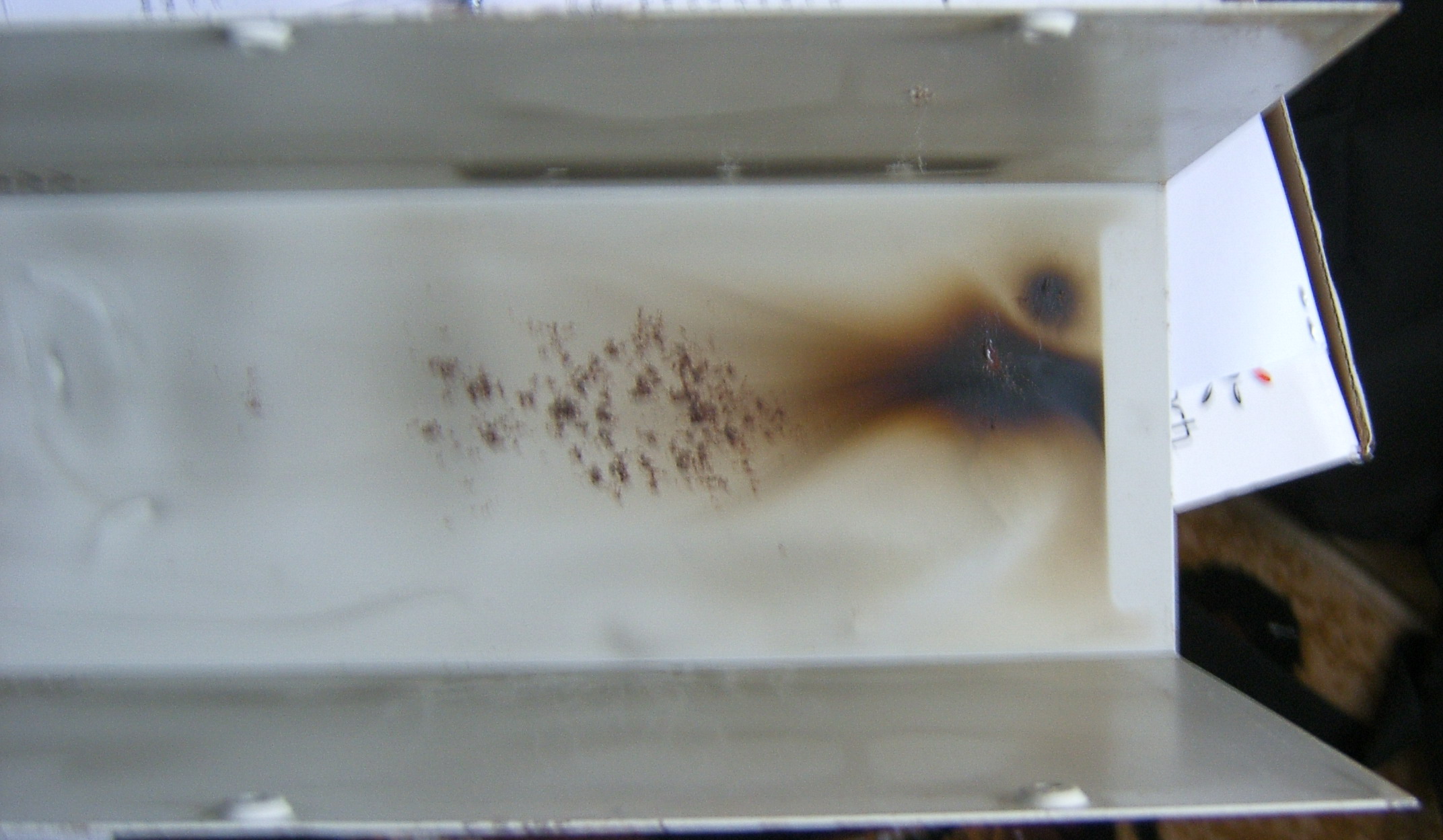

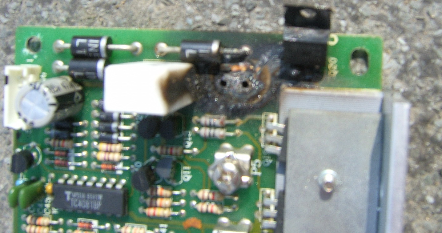

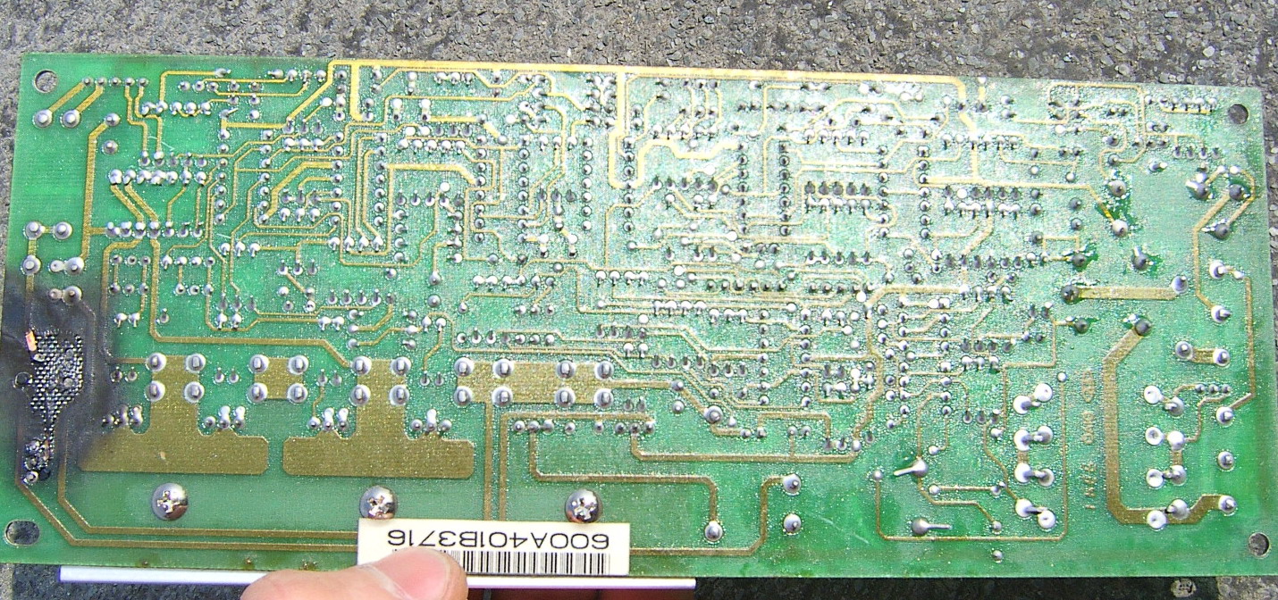

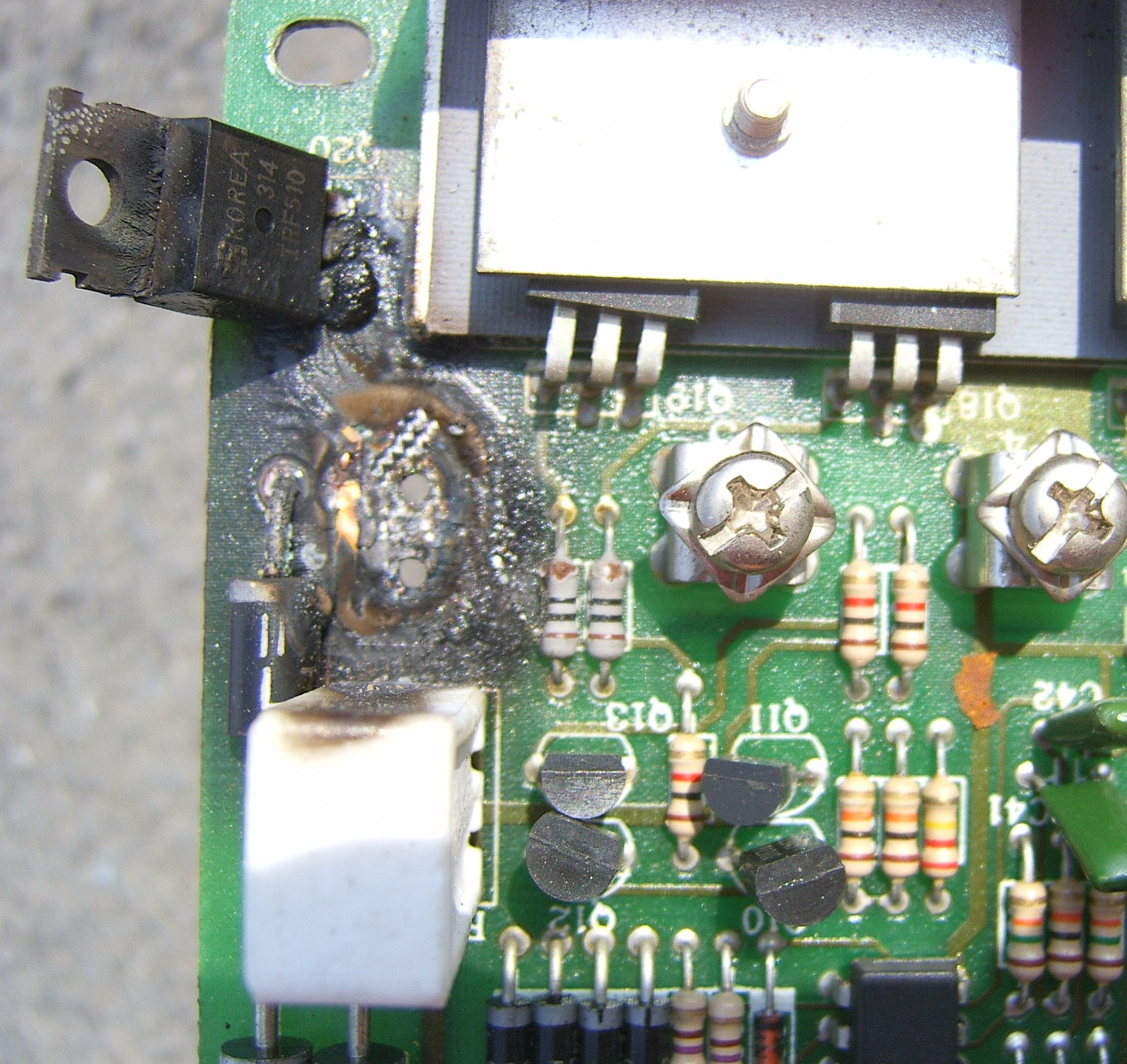

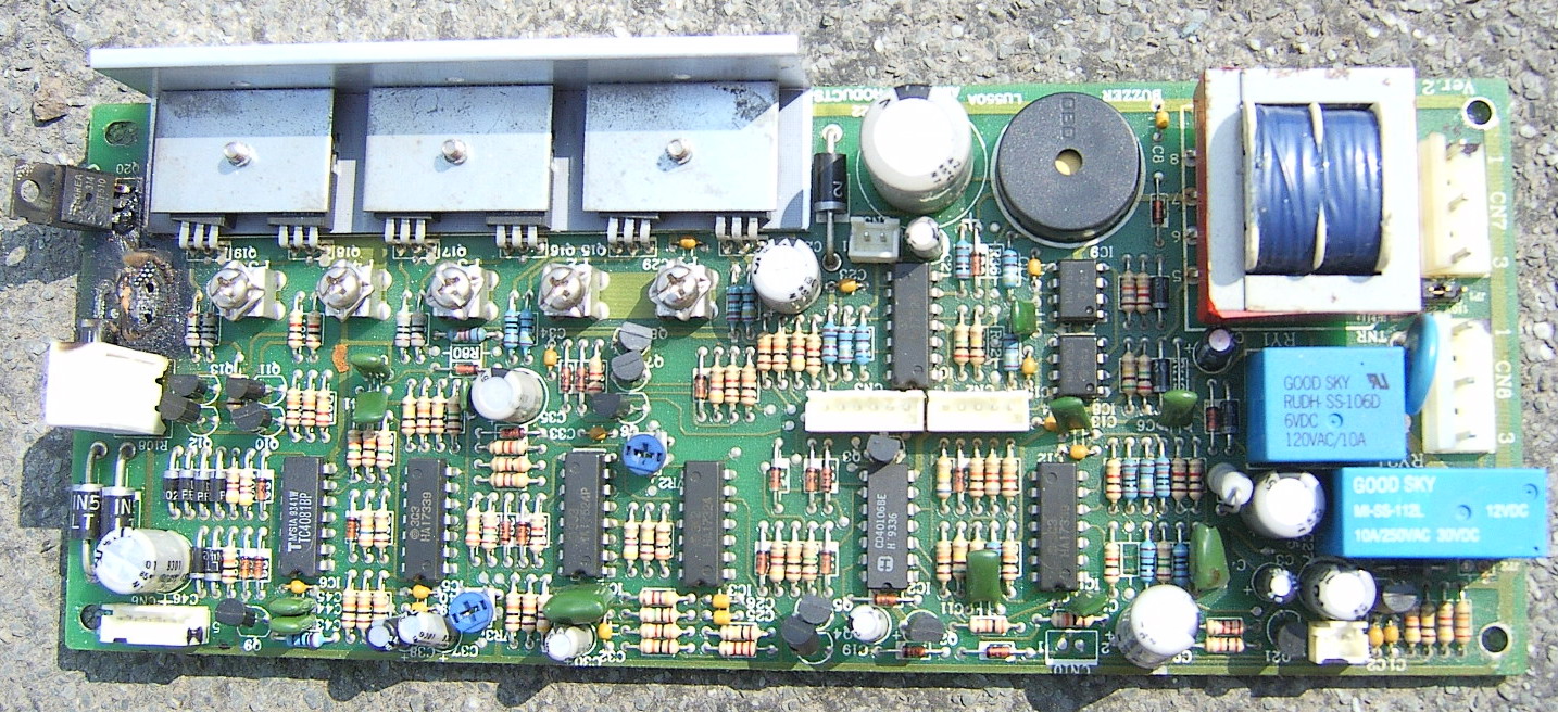

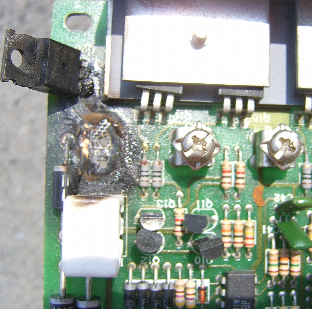

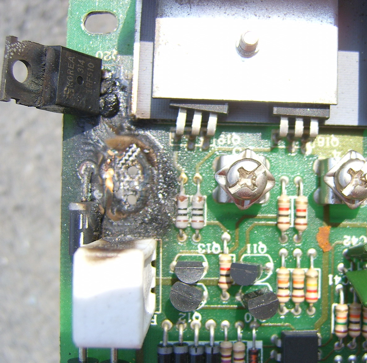

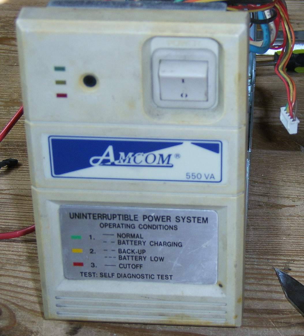

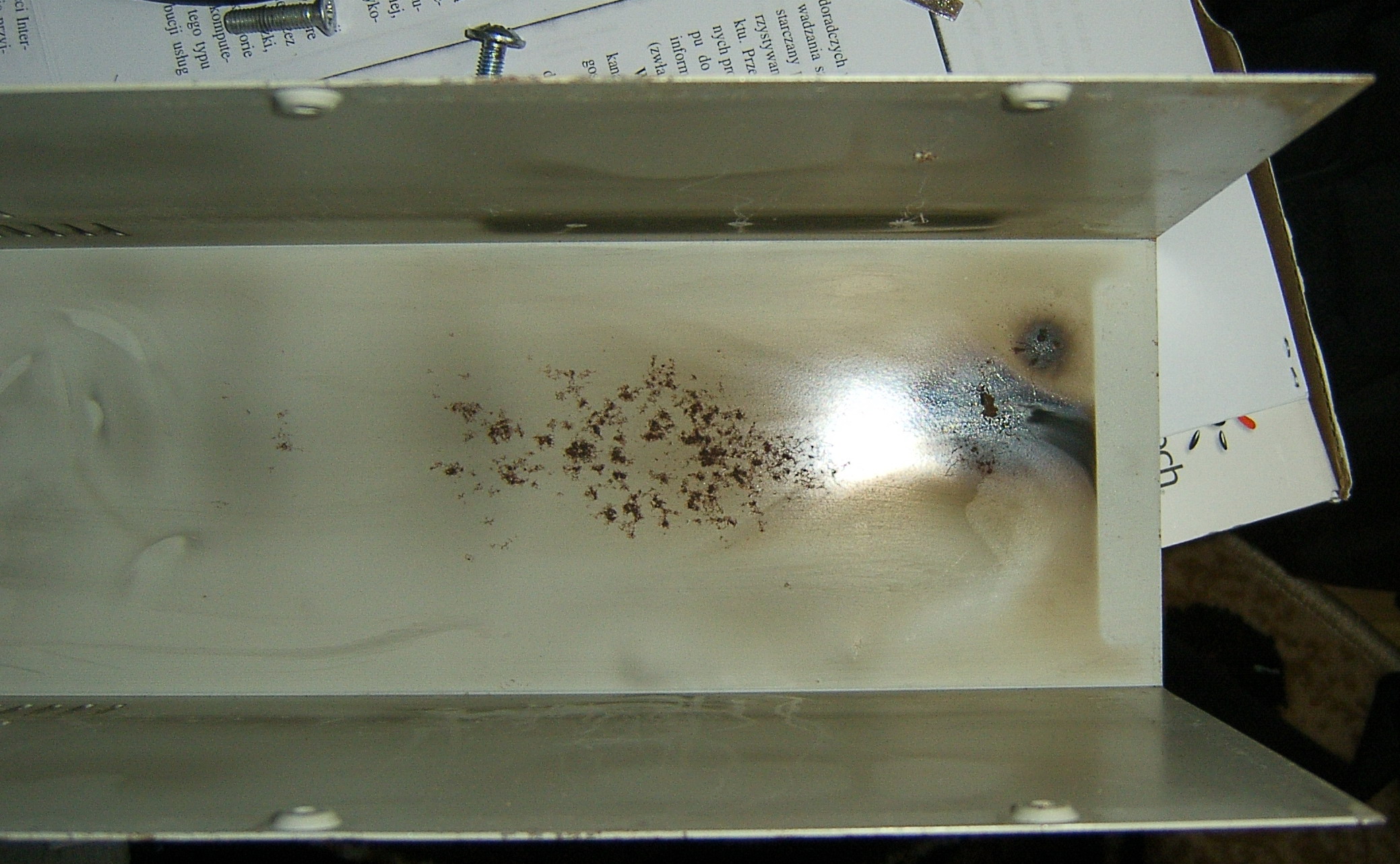

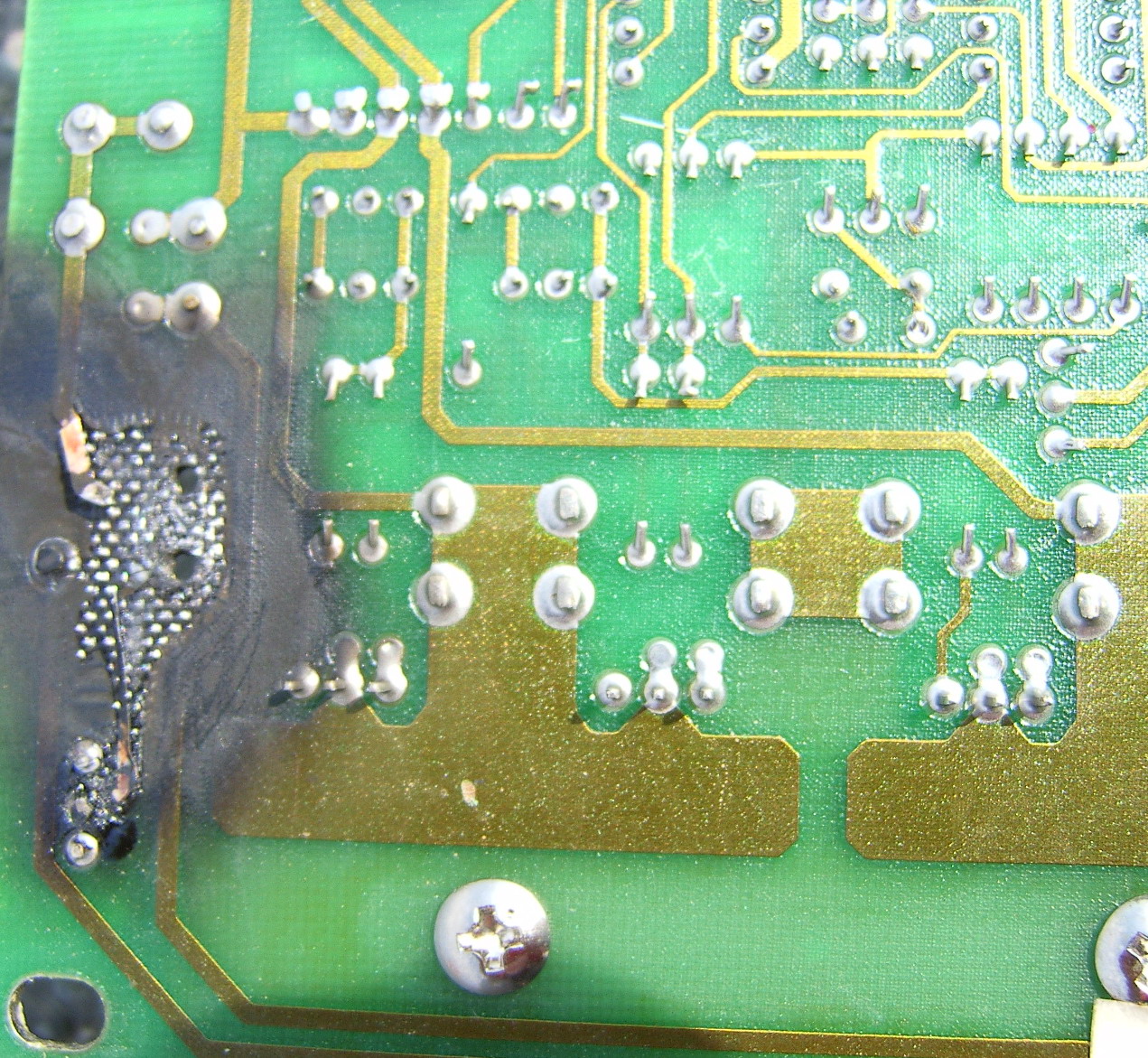

    Witam, dostał mi się uszkodzony UPS AMCOM 550V, problem polega w tym, że ups musiał komuś paść, i ten ktoś w nim grzebał, tzn wyjął uszkodzony element, trudno mi stwierdzić co tam było ponieważ w tym miejscu jest zwęglona płytka oraz ścieżki z jednej i drugiej strony płytki. Obudowa nad tym miejscem wygląda jakby to wystrzelił kondensator i obryzgał obudowę, ale na 100% nie mam pewności, być może mógł to również być rezystor. Prosiłbym osoby które posiadają takowy UPSik aby podały mi co to za brakujące ogniwo oraz chociaż odręczny zarys ścieżek po jednej i drugiej stronie płytki w tym miejscu, poniżej wklejam fotki.

    Nie mam takiego UPSa ale wg mnie to była dioda.

    nie ma to za małego rozstawu otworów jak na diodę?

    Dioda w obudowie takiej jak tranzystor obok, albo rezystor.

    ten obok to rezystor 5W/750 łomów, a czy moliwe żeby rezystor takich zniszczeń dokonał?

    właśnie naprawiam identyczny model UPSa (i poszukuję do niego schematu). Tam jest rezystor drutowy 2.0Ω/3W 5% (czerwony, czarny, złoty, złoty, pasek).
    Tyle tylko, iż sam z siebie ten rezystor nie przepalił się. To może być tylko skutek, a przyczynę musisz poszukać sobie sam.

    wymienilemten właśnie rezystor idodatkowo irf 450 i dziaa :) musze sprawdizć jak chodzi na podtrzymaniu
