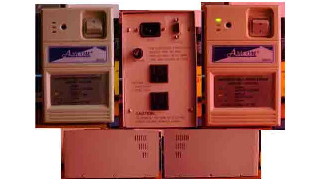

    dostałem do naprawy UPS .
    Przyczyna tkwi w tym iż nie chce się włączyć nic nie działa , po dokładniejszym oglądnięciu płytki zauważyłem że jest spalona ścieżka która prowadzi do jednej z nóżek przekaźnika . Upaloną ścieżkę zastąpiłem drucikiem ale to nic nie dało . Do przekaźnika nie dochodzi żaden prąd , podłączyłem pod niego osobne źródło zasilania przekaźnik się załączył , zaczęła migać żółta dioda i UPS zaczął piszczeć i nic więcej się nie działo . Co może być uszkodzone ?
    ps. nie wiem czy wybrałem doby dział .
    ps2.zapomniałem napisać że właściciel zrobił małe zwarcie na wyjściu i coś mu słabo strzeliło w środku ( to pewnie ścieżka mu słabo strzeliła ;)

    witam podłączyłem akumulator i nic się nie dzieje , odłączyłem zaciski od akumulatora podłączyłem pod woltomierz 0v ładowania , podłączyłem znowu akumulator samochodowy odłączyłem UPS-a od prądu -nic nie pobiera z akumulatora , gdy UPS jest podłączony pod prąd to na wyjściach jest 220.
    ps. kontrolki się nie świcą .
    Chyba juz wiem co jest nie tak jeden z akumulatorów ma pęknięcia bo obydwóch stronach.

    1) Piszesz że masz dwa akumulatory
    2) Jeden ma 0 Volt a drugi troszkę ponad 1,5 Volta .
    Jak mniemam są to akumulatory na 6 Volt połączone szeregowo .
    Jeżeli akumulator nie dostarczy minimum 11 Volt to UPS nie rozpocznie pracy . Do sprawdzenia podłącz byle jaki akumulatorze 12 Volt , byle by był naładowany , choćby tylko częściowo . Jak wystartuje to już po problemie .

  • #23 3630805
    hipek99
    Posty: 447
    Pomógł: 3
    Ocena: 20
    marian1981.02 napisał:
    Trafil szlag elektronike bo za duzo tam czarujesz nalezalo tylko sprawdzic akumulatory jakie maja napiecie na biegu jalowym i w momecie kiedy startujesz ups-a(najczesciej to napiecie leci na łeb) mysle ze wymiana akumlatorow by wystarczyla a teraz nie wiadomo co tam narobiles!
    Tomasz.W :arrow: A skad ta pewnosc ze ma takie akumulatory?Moze ma dwa 12V?Ja z 6V w ups jeszcze sie nie spotkalem tylko 1×12V lub 2×12V!
    Nie wiem czy one byly do pracy biurowej czy innej po prostu wyjmowalem aku stare i wkladalem nowe i wszystko dzialalo warto bylo tylko sprawdzic ladowanie w UPS-e bo lubialo tez nawalac!
    tak się składa ze w elektronice nic nie jest nagrzebane , (ja nie naprawiam na ślepo ) tylko naprawiłem ścieżkę
    na UPS-ie nie ma gdzie odczytać jaki to model jest
    na akumulatorach nic nie jest napisane
    jest tylko jeden bezpiecznik na kablu od ładowania i jest ok więcej bezpieczników nie ma
    ps. później napiszę z czym jest ta ścieżka połączona.

    to jest te UPS http://allegro.pl/item171056643_ups_amcom_350va_chyba_uszkodzony_.html
    Uszkodzony UPS. Do przekaźnika nie dochodzi żaden prąd.
