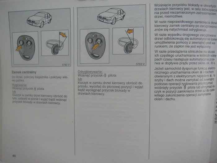

    mzmaniek
    Posty: 276
    Pomógł: 7
    Ocena: 13
    sprawdź te załączniki powinno się udać, prawdopodobnie tylko pilot zgubił kod, najlepiej przed sprawdzeniem wymień baterię
    • Vectra B 97 r centralny z pilota, napięcie ze stacyjki ? PICT0039.JPG (55.04 KB) Musisz być zalogowany, aby pobrać ten załącznik.
    • Vectra B 97 r centralny z pilota, napięcie ze stacyjki ? PICT0038.JPG (56.84 KB) Musisz być zalogowany, aby pobrać ten załącznik.
    • Vectra B 97 r centralny z pilota, napięcie ze stacyjki ? PICT0037.JPG (55.66 KB) Musisz być zalogowany, aby pobrać ten załącznik.
    • Vectra B 97 r centralny z pilota, napięcie ze stacyjki ? PICT0036.JPG (70.36 KB) Musisz być zalogowany, aby pobrać ten załącznik.
