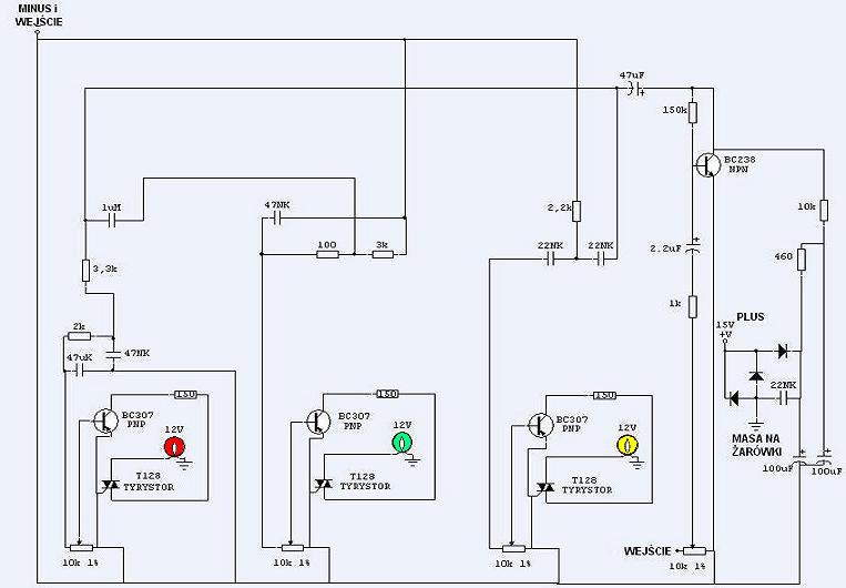

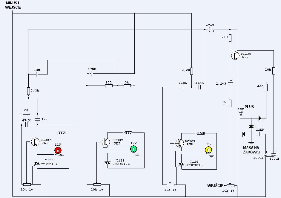

    Witam. Posiadam pewien kolorofon na 15V, który świeci nieco za słabo i chciałbym go przerobić na 230v. W sensie żeby elektronika została na 15V ale żarówki były na 230v. Jak zrobić to sterowanie?? Poniżej podaje schemat który zrobiłem na podstawie tej płytki którą mam :)
    Pozdrawiam :)
    Tutaj reoszke lepsza jakość:
    Jak przerobić kolorofon 15V na 230V z zachowaniem elektroniki?
    A tutaj reoszke gorsza:

  • #2 3836442
    oj
    Posty: 6632
    Pomógł: 788
    Ocena: 480
    Schemat jest źle stworzony ze schematu PCB; sterowanie żarówek
  • #3 3836471
    szukus
    Posty: 106
    Ocena: 2
    Jak to źle stworzony? Co niby tutaj jest źle? według tego schematu składałem bracikowi kolorofon na jedną żarówke i normalnie działał..
  • #4 3836505
    kortyleski
    Posty: 12263
    Pomógł: 957
    Ocena: 3841
    ten schemat to bzdura jakaś...sugerujesz zasilanie żarówek przez rezystor 10 kilo? T128 to tyrystory (btp 128) a na twoim schemacie są triaki w dodatku żle podłączone wyprowadzenia...
  • #5 3836539
    oj
    Posty: 6632
    Pomógł: 788
    Ocena: 480
    Schemat to kopia kolorofonu C-23, w dodatku źle przerysowana
  • #7 3836890
    szukus
    Posty: 106
    Ocena: 2
    Słuchajcie nie znam sie zbytnio na elektronice.. nie wiem jak sie oznacza tyrystor to wstawiłem, takie coś :D Ale po podłączeniu tych części co tam są to wszystko działa :))

  • #8 3837285
    kortyleski
    Posty: 12263
    Pomógł: 957
    Ocena: 3841
    jeśli nie "znasz się zbytnio" to nie baw się w urządzenia sieciowe...twoje stwierdzenie że ten układ po zmontowaniu działa mija sie z prawdą- gdybyś posiadał podstawową wiedze z zakresu elektroniki wiedziałbyś to sam... kurde próbowałem to poprawić i nie daję rady...trzeba by od początku rysować...sprawdz jeszcze raz schemat z płytka

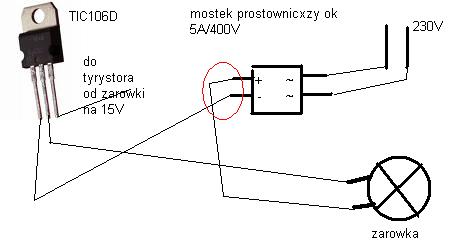

    Wyjscie na zarowke 15V przez rezystor to tyrystora na 400V ktory zalancza obwod zarowki wpietej bezposrednio pod 230V :D
    myszlisz ze to wystarczy?? Jakby tak prosto moglo sie zrobic kolorofon to kazdy by mial takie cos u sibie w domu.
    PZDR
  • #10 3837423
    dowodca_armii
    Poziom 30  
    Posty: 1762
    Pomógł: 105
    Ocena: 63
    dowodca_armii możesz mi to jakoś narysować :D Bo niezbytnio to rozumiem.. :)
    Co znowu wstawiles ?
    Oto "schemat":
    PZDR
    Dobrze mowilem ale zapomnialem o mostku prostowniczym - w schemacie juz jest :P
  • #11 3837478
    szukus
    Posty: 106
    Ocena: 2
    a tam gdzie pisze "do tyrystora od żarówki" to mam podpiąć plus czy minus?? i bez żadnego opornika??
  • #13 3837695
    szukus
    Posty: 106
    Ocena: 2
    ok. Ale co mam tam podpiąć? "+" czy "-" ??
  • #15 3837804
    kortyleski
    Posty: 12263
    Pomógł: 957
    Ocena: 3841
    ludzie w pewnych sprzyjających okolicznościach napięcie sieci pojawi się na układzie, potencjometrach itp...jeżeli już to może tak?
    [url=https://obrazki.elektroda.pl/45_1178013498.jpg]Jak przerobić kolorofon 15V na 230V z zachowaniem elektroniki?[/
    poprawcie mnie jeśli się mylę
