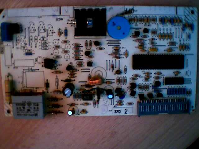

    Szanowni Koledzy.
    Proszę o pomoc w ustaleniu przyczyny zaniku wyświetlaczy znajdujących sie na górze lodówki. Przestały działać, a wraz z nimi cała lodówko zamrażarka. Po wymontowaniu płytki sterującej znalazłem uszkodzony tranzystor o oznaczeniu na płytce jako T1 BD140-16 podmieniłem go, ale to nic nie pomogło. Czy na tej płytce jest jakaś przetworniczka, bo obok tego tranzystora zamontowany jest układ scalony o oznaczeniach 34063AP1. Załączam zdjęcie płytki, może któryś z szanownych kolegów pomoże mi w uratowaniu mojej lodóweczki.

    Ten układ scalony to przetwornica. Ja go podmieniłbym na początek. Sprawdź kondensatory.

    Szanownu kolego Zayzayer ale jaki ten układ ma faktycznie oznaczenia bo przypuszczam ze jego oznaczenia tj.34063AP1 to są numery katalogowe producenta jeżeli można to prosze o pomoc co w zamian niego mogę podstawić
    skoro to jest układ motoroli to pewnie jest to układ MC 34063AP1

    szanowni koledzy po podstawieniu nowego mc 34063ap1 przetworniczka ruszyła zapaliło się światełko w środku lodóweczka zaczeła mrozić ale niestety nie działaa panel wyświetlacza przypuszczam że uszkodzony jest układ zc 408954cb .czy któryś z szanownych kolegów moze wie gdzie kupić taki układ lub posiada sprawny chętnie odkupie
