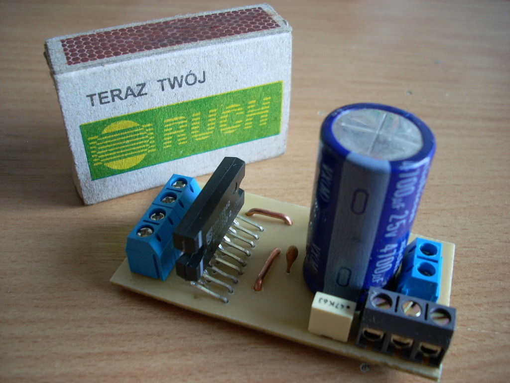

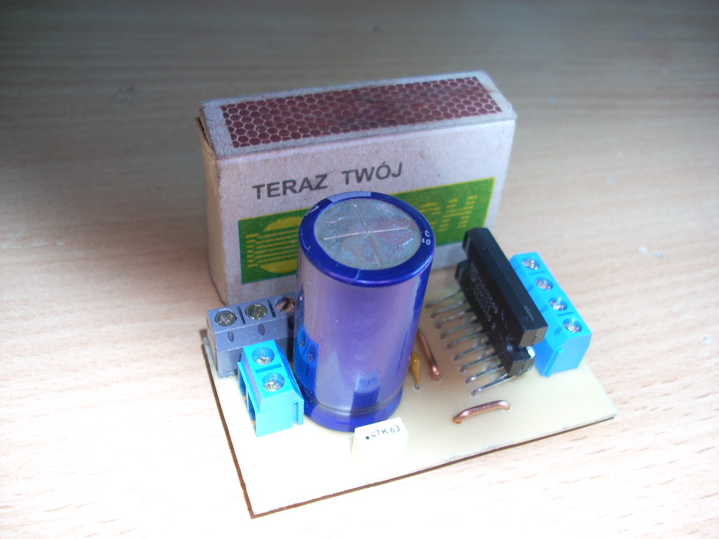

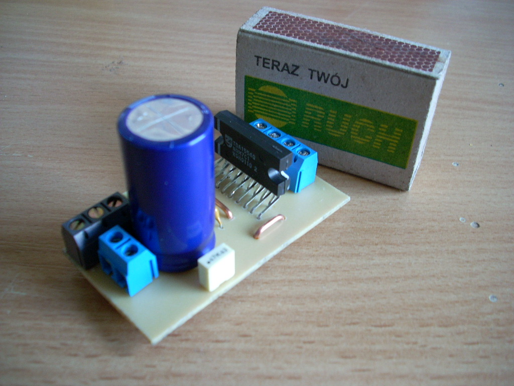

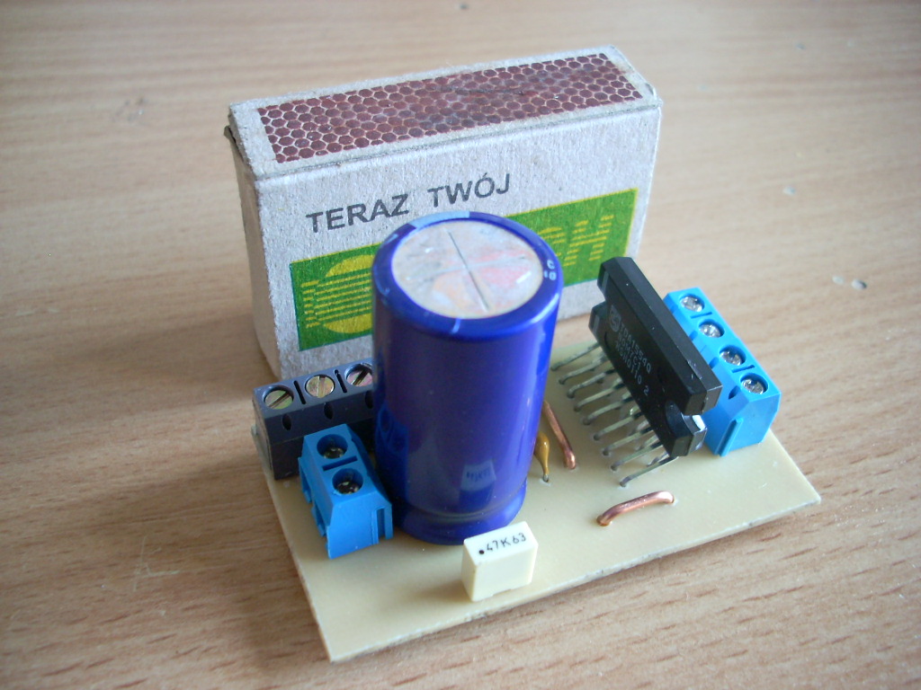

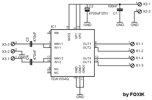

    Jeżeli nadal ktoś jest zainteresowany płytką do tego układu, to zaprojektowałem swoją i zbudowałem na tej płytce wzmacniacz i wszystko działa. Płytka jest szerokości pudełka zapałek i dłuższa o centymetr niż pudełko po zapałkach, jeśli się zrezygnuję z zacisków na śrubki, płytka będzie jeszcze mniejsza. Zrobiłem ją jak najmniejszą ponieważ zależało mi na tym, aby układ był jak najbardziej mobilny (mały) Aby można było go zamontować do skutera itp.
    Schemat płytki do wzmacniacza TDA1554 - poszukiwany
    Jeśli ktoś chcę to mogę mu udostępnić wzór płytki, w formacie .pdf .jpg .png .bmp lub .brd :P

    heh nie przegrzewa się to ?
    moim zdaniem pasowałoby wstawić jakiś radiatorek, przynajmnije do samego TDA :P
    pozdrawiam
  • #12 4213326
    foxik000000
    Poziom 29  
    Posty: 1533
    Pomógł: 101
    Ocena: 56
    Radiatorek był, ale na czas zdjęć go wymontowałem :)

    Spokojnie, muszę tylko podpisać wartości elementów i całość wrzucę do działu "Download" ;)

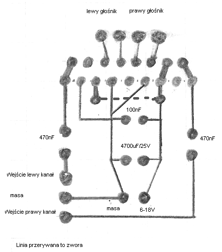

    Do stefana jeśli chcesz to moge zrobic ci zdjecia mojej płytki którą wkońcu sam zaprojektowałem i wytrawiłem. Scieżki narysowałem markerem.
    Układ działa. wrzuciłbym ci zdjęcie od strony ścieżek i byś sobie przerysował na płytke i wytrawił

    Witam swoje płytkę wykonałem przerysowywując z tego obrazka ścieżki,
    dokładnie tak jak na rysunku.
    C1 i C2- 220nF
    C3- 100nF ceramiczny
    C4- 2200uF/16V ja dałem 4700uF/25V
    L1-Włacznik lub zwora
