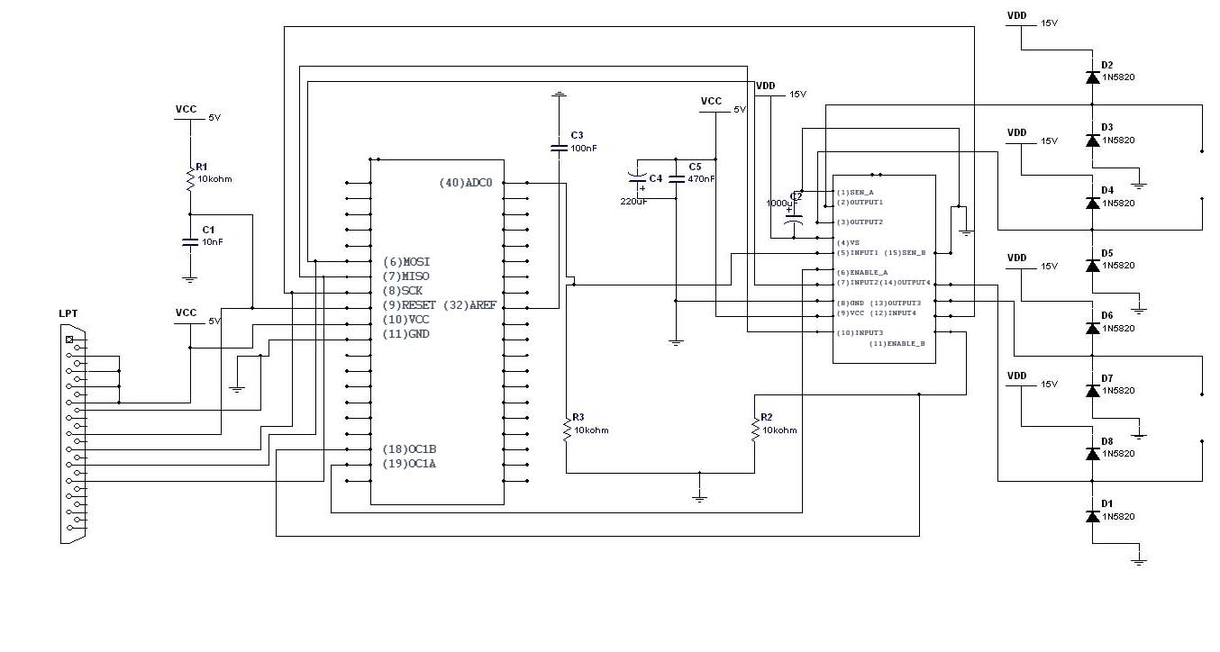

    Czy mógłby mi ktoś sprawdzić ten schemat? Jełśi jest coś nie tak to czy mógłbym prosić o wskazanie błędów.
    Generalnie jest to sterownik do 2 silniczków DC. Mam sterować ich prędkością oraz kierunkiem.
    <img src="https://obrazki.elektroda.pl/81_1178104168.jpg">

    wklej porządnie rysunek
    schemat nie za ciekawie namalowany , można się jedynie domyślać co to za układy jako mostek z pewnością L298 , uC to ATmega 16
    po co jedno wejście enable masz z rezystorem do masy drugie nie , podobnie z wejściem sterującym mostek , zupełnie nie zrozumiałe jest połączenie portu LPT z wejściami sterującymi oraz z uC
    dlaczego nie podłączysz wejść sterujących pod jeden port , przecież ułatwia to pisanie programu , a nie jak masz teraz korzystasz z 3 różnych portów

    Podłączenie LPT znalazłem na jednej stronce i ono ma mi posłużyć jedynie do załadowania programu do uC, a cała komunikacja robota z komputerem ma się odbywać przez RS232(który tak na marginesie też nei wiem jak ma być podłączony). Jeśli chodzi o to zdjęcie nie bardzo wiem w czym zrobić taki układ, bo nigdy nie obsługiwałem takich programów. Więc jeśli mógłbym prosić o pomoc na podstawie tego rysunku,to byłbym bardzo wdzięczny

    do komunikacji potrzebny jest Max 232 , do programowania STK200 połączenie które zamieściłeś jest dość ryzykowne , chodź można również tak programować , ale nie możesz równocześnie z tego samego portu bezpośrednio sterować L298
    napisz dokładnie do czego to ma służyć i po co aż Atmega 16 , kolejna sprawa czy dasz radę napisać stosowny program do obsługi swojego projektu dla uC oraz jak rozumie do PC przez port szeregowy RS232

    Robot ma jezdzic do przodu, do tylu,w lewo i w prawo. Prędkość tego robota też ma być zmienna no i jeszcze przydałoby się zeby zatrzymywał się przed przeszkodą, ale to już nie wiem jak zrobić. Jeśli chodzi o program to tym już ma zając się kolega, a ja w tym projekcie jestem odpowiedzialny własnie za płytke. Jeśli chodzi o procesor to taki zażyczył sobie nasz profesor, bo stwierdził ze następne roczniki będą mogły coś w tym robocie rozbudować. Jeszcze raz prosze o pomoc,tym bardzej z tego względu, ze ja nie mam zbyt wielkiego pojęcia o elektronice(i pewnie dlatego jestem na informatyce)...

    tak więc potrzebna jest płytka bazowa na której będzie Atmega , L298 , Max 232 , stabilizator +5V oraz złącze programujące
    podłącz złącze programujące według standardu który masz na tej stronie http://www.btc.pl/pdf/zl2prg.pdf , dalej wykorzystaj tylko jeden port do sterownia mostkiem H , do odpowiednich pinów podłącz max 232 sposób wykonania masz tu http://www.cyfronika.com.pl/kitynepdf/213-K.pdf
    nie wykorzystane piny uC wyprowadź w postaci złącza goldpin w celu dalszej rozbudowy
    rozpoznawanie przeszkód można zrealizować na kilka sposobów : proste mikrowyłączniki , czujniki podczerwieni lub ultradźwiękowe
    przykłady czujników masz tu http://www.lynxmotion.com/ViewPage.aspx?ContentCode=electronics&CategoryID=70
    wejdź sobie na forum robotyka , są tam różne projekty robotów warto zapoznać się z nimi

    Wyslałem maila doPana ale chyba nie doszedl wiec pisze to tutaj...jesli dobrze zrozumiałem to ZL2PRG to jest mój LPT i mam to podłączyć tak jak jest na stronie 3 dokumentacji, a wyjścia na aplikacje to są wyjścia na L298? A ten konwerter MAX232 mabyć między RS232,a uC?
    Wiem, że to są prostackie pytania, ale ja naprawde pojęcia nie mam o elektronice, a projekt zrobić musze:/
    Profesor mi jeszcze coś mówić o wyjściach OC1A i OC1B z mikrokontrolera do sterowania prędkością silników, czy w tym przypadku musze je stosować?
