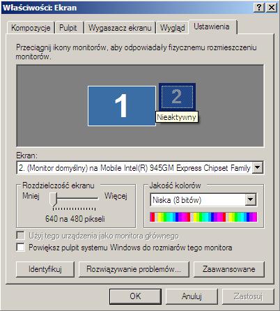

    Jeszcze trzeba włączyć wyjście TV karty graficznej.
    Prawym klawiszem na pulpicie -> Właściwości -> Ustawienia (jeśli twój system to Windows).

    Kombinowałem z ustawieniami jak mogłem, wybranie tv jako głównego monitora też nic nie daje, program tvtool tak samo, już nie wiem co robić, może dziś zdobędę kabel svideo ale nie jestem pewien więc musze spróbować przez to wyjście av,
    Od początku:
    Podłączam kabel av grafika -> av tv
    Ustawiam we właściwościach drugi monitor
    Ściągnąłem świeży sterownik ze strony nvidii
    Grzebałem w ustawieniach zarówno nvidii jak i tvtoola
    Może jednak coś pominąłem w ustawieniach, w dodatku w menedżerze urządzeń w zakładce monitory pojawiły się trzy monitory domyślne
    Już nie wiem co począć, a jak już nic nie zadziała to poszukam kabla s_video :cry: :cry: :cry:
