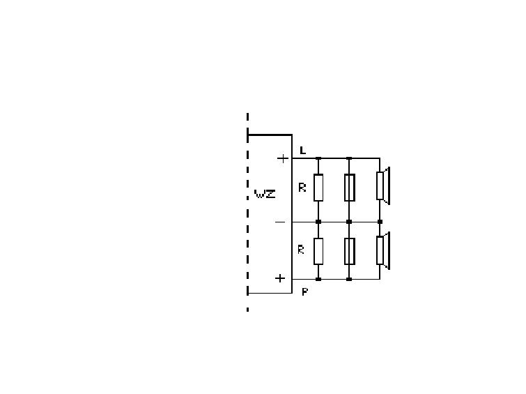

    Poszukuję takiego układu ponieważ mam radio Hitachi (model TRK - W530E) które jest oparte na układzie scalonym uPC 1335V i przez pomyłkę lub też przez nieuwagę zwarłem wyjścia tego radio.Układ poszedł z dymem. Już 3 razy wymieniałem ten układ który kosztuje 30zł :cry: . Po każdej wymianie radio grało do czasu nastepnej nieuwagi i znowu wymian układu. Już wieci do czego potrzebny mi jest ten układ jeżeli taki istnieje. :(
    Dziękuję i pozdrawiam.

    Czy to ma tak wyglądać ??

    Bezpiecznik równolegle do głośnika :?:
    To chyba nie zabezpieczenie a układ do palenia końcówek mocy w wzmacniaczu.
    Chodziło o coś takiego.

    O to mi właśnie chodziło. Dzięki. :)

    diwne te twoje schematy ma to wygladac mniej wiecej tak:
    /-------B----------/
    + --------x-------R----------x--------- +
    sorki za wykonanie ale nie chce mi sie malowac
    +/- z lewj to to co masz teraz(wyjscie) a te z prawej to zabezpieczone i to na tyle
    a jezeli twoj wzmak ma malo (do ok 50W) na kanal to mozesz zabezpieczyc wyjscia bezp. polimerowymi - automatami po ok 5pln producent twierdzi ze to dziala w ukl audio
    pzdr

    Może mnie ktoś oświecić w jakim celu równolegle z bezpiecznikiem ma być opornik???
    Co do bezpieczników to oczywiście muszą one być SZYBKIE a i tak niejednokrotnie nie są zbyt szybkie aby zabezpieczyć końcówkę.

    po to rezystor, ze niektore wzmaki moga sie wzbudic ............. bo beda obciazone pojemnoscia pasozytnicza sciezek
    mistrz pass tak stwierdzil onegdaj............. a ja mu wiere choc sam nie doswiadczylem

    ale czy nie lepiej byloby jakis ukladzik sprytniejszy nie jestem pewien czy ten niezwloczny bezpiecznik zdazy pojsc jakby co:)i co wtedy znowy placz :cry: i zgrzytanie zebow :evil: grrrr a na elektrodzie byl chyba nawet podobny uklad ktory byl przy tym gigancie 2000 o mocy 2 kw przeciwzwarciowy tez byl wiec moze waro sie pokusic no nie:)
