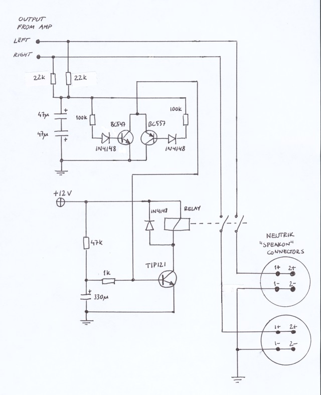

  • #17 3765464
    elek555
    Poziom 37  
    Posty: 3430
    Pomógł: 310
    Ocena: 250
    Podoby ale na jednym podwójnym przekaźniku, wyłączający również wtedy gdy w czasie pracy pojawi się składowa stała powyżej około 100mV DC

  • #19 3765546
    Wojtek.zse
    Posty: 1443
    Pomógł: 165
    Ocena: 52
    Może ten układ będzie dobry:
    Schemat zabezpieczenia przepięciowego dla końcówki mocy - poszukiwany
  • #20 3765571
    elek555
    Poziom 37  
    Posty: 3430
    Pomógł: 310
    Ocena: 250
    Ten układ jest bardzo podobny do przedstawionego przez Wojtka.zse. W nim samym o czułości na składową stałą decyduje stosunek 22k/100k -/który możesz zmienić/. Jednak na dzień dobry masz tak zrobić by wzmacniacz jej NIE MIAŁ!O czasie zwłoki załączania decyduje 330uF w bazie TIP-a. Przekaźnik też jest jeden dwutorowy ale 24V. Tylko zasilanie w E13 jest wzięte z gałęzi dodatniej wzmacniacza przez dobierany rezystor.
