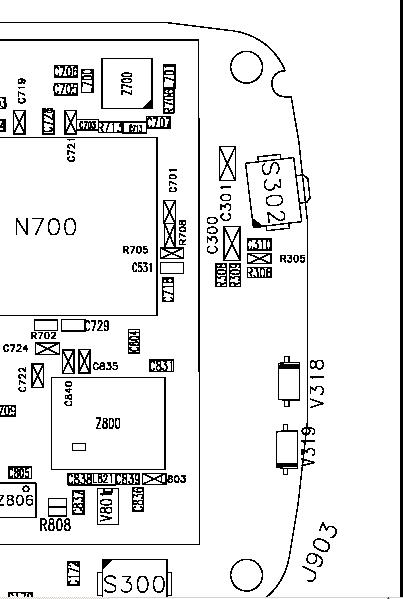

    Przyniesiono mi 5100 w wyrwanym wlacznikiem i kilkoma innymi rzeczami obok. mam fotke ale troche slaba. mozecie podeslac z tymi elementami ktorych mi brakuje.

    zaznacz czego brakuje
    Brakujące elementy obok włącznika w modelu 5100 - co powinno się tam znajdować?
    <img src="https://obrazki.elektroda.pl/39_1178290238.jpg">

    C300 i c301 wlutowalem z noki 6610 bo to odpowiada za wyswietlacza ale nadal mam niebieski, flesz tez nie pomugl. r308 i r309 nie wiem za co dopowiadaj i to bym sie chcial dowiedziec. c308 c310 i r305 wlutowalem ale cos i tak jest zle bo po wlozeniu baterii tel sam zalacza. czyli mam gdzies zwarcie ale z tym sobie poradze najbardziej chodzi mi o blue lcd.

    Rezystory R308 i R309 są na linii danych i zegara wyświelacza. Bez nich będzie blue lcd.

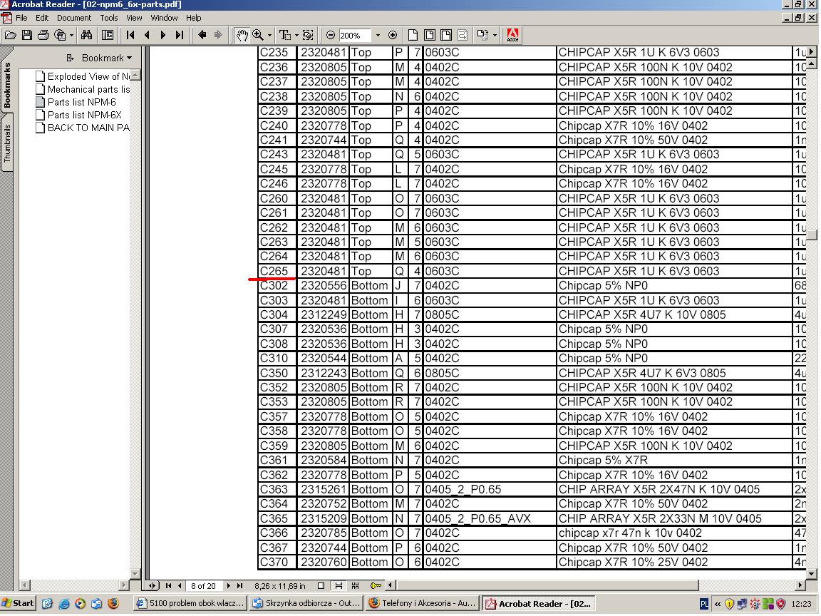

    a mozesz mi podpowiedziec gdzie ony znajduja sie w 6610 albo 6100, 3100

    W 6610:

    aha. A c300 i c301 za co odpowiada???

    C300 i C301 według serwisówki są not assembled.

    c300 i c301... nawet ich nie znalazlem w serwisówce:)
