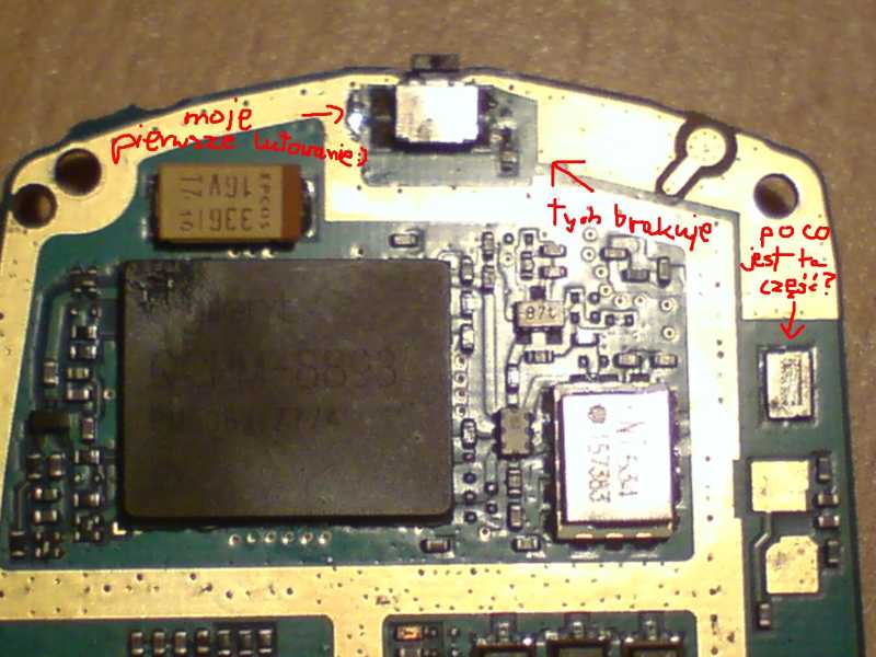

    nokia 3100 / 3120 nie chce mi sie wlaczyc.
    tak jak na foto przy samym wlaczniku powinny byc 2 malutkie czesci ktore zostaly wyrwane
    nie mam pojecia co to za czesci i skad je wziazc
    ( mam duzo innych modeli na czesci)
    na jednym jest bardzo duze prawdopodobienstwo ze piny sa wyrwane wiec jak je pociagnac ;(

    brakujące elementy to R306 i C310 było juz to na forum poszukaj bez tego rezystorka nie wlaczy ci sie albo znajdz schemat jest w bazie i zobacz gdzie podlaczyc te elemty albo szukaj podobnych postow byly juz takie

    a da rade zeby pasowaly od nokii 6610 ?
    i czy te elementy moze przykleic hotem?
  • #5 4578416
    Nosek1
    Posty: 1430
    Pomógł: 62
    Ocena: 11
    Hotem sie lutuje a nie kleji.Od 6100 powinny pasowac,miernik w dlon ew. schemat i znajdziesz.Ps.Wydaje mi sie ze mozesz miec problemy z zasiegiem po naprawie tego wlacznika bo masz jakos podejrzanie przysmarzona koncowke w rogu.A to z boku to na bank nie styk glosniczka.Sam jestem ciekaw za co jest odpowiedzialna ta czesc jakos nigdy nie zwracalem na nia uwagi :)

    no wlasnie w innym modelu nie mam tej czesci wogole a normalnie pracuje.
    moze moglby mi ktos podeslac fotke jak pociagnac piny

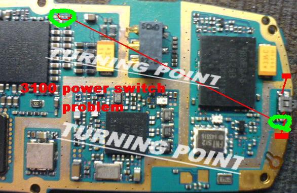

    a jak to można obejść? Koledzy jeszcze mam pytanie o R306. Z jednej końcówki idzie do włącznika a druga koncowka z czym się łączy? Chodzi o to, że nie mam do czego przulutować r306- bo nie mam styków- zostały wyrwane.

    Dalej idzie jak na zdjęciu

    czyli idzie to do pierwszego punktu od prawej do r306 i do prawej tylnej nóżki włącznika?
    Dokładnie tak. Nie musisz stosować rezystora, wystarczy że podepniesz bezpośrednio do włącznika:)Jeżeli masz włącznik 4 nóżkowy to do 2 tylnych(i tak są połączone) a jak 2 nóżkowy to do prawej .

    A jaką wartość ma ten rezystor? 1 czy 10kOhm?
    Około 27 kOhmów.

    jeszcze jedno pytanie dotyczące połączenia bez rezystora 306. Jedną tylną łącze z masą i punktem wskazanym na rysunku i przednią prawą tez łącze z minusem?
