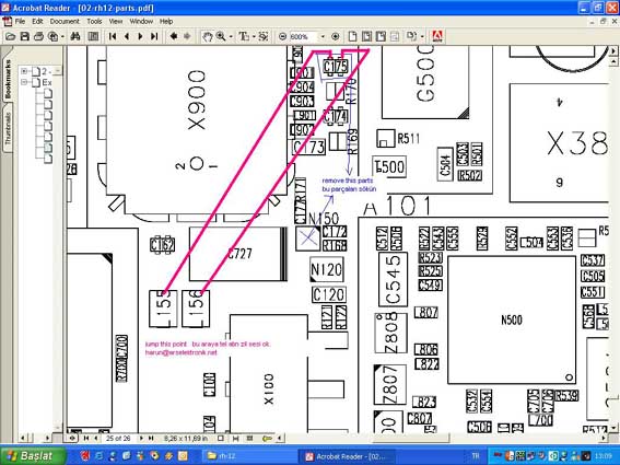

    Witam. Telefon wpadł do kufelka z piwem. Po wyjęciu trochę podziałał, i padł. Wykąpałem go, wysuszyłem, wygrzałem i ruszył, ale jest problem z polifonią. Przez słuchawki dźwięki i radio działa prawidłowo, a w głośniczku cisza, choć czasami słychac cichy terkot. Dźwięk pojawia się jak lekko wygnę płytę. Podejrzewam że jest przerwana scieżka doprowadzająca do buzera. Czy ktoś może mi przesłać schemacić, lub rysunek, jak te ścieżki są połączone do elementów na płycie?
    z góry dziękuję.

    Serdeczne dzięki.

    Witam ponownie. Udało się naprawić, ale nie było przerwy jak mi się wydawało, tylko musiała byc głęboko zawilgocona. Grzanie, i jeszcze raz grzanie, i końcu polifonia ruszyła. Dziękuję za pomoc.
