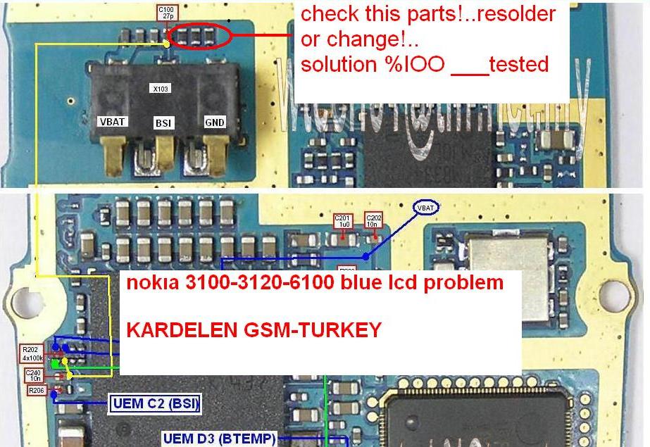

    Witam mam nastepujacy problem.
    Posiadam nokie 6100 miala rozbity LCD. Zmienilem na nowy no i teraz swieci na ciemno niebieski kolor. wyczytalem na forum ze jest kilka, bodajrz 3 rodzaje wyswietlaczy tylko ze ja nie wiem jaki tam wczesniej byl bo go wywalilem... wkladalem juz 3 i ciagle to samo...
    Wyczytalem rowniez ze nowy soft powinien zalatwic sprawe wgrywam softa v6.01 i nadal nic.
    Ma ktos jakis pomysł?? Jak sprawdzic jaki tam byl wyswietlacz albo skad wziasc nowszy soft?

    ZObacz czy wejście jest całe i czy dobrze złącze lcd siedzi w złączu na płycie głównej. Posprawdzaj przejścia do złącza lcd na płycie.

    Gniazdo na płycie głownej jest ok na 100% przejscia sa. Problem w tym ze sprawdzalem 3 wyswietlacze z czerwonymi kropkami na tasmie LCD zostały jeszcze dwa rodzaje (z tego co wyczytalem) a nie chce kupowac w ciemno.

    Zakładając, że złaczę lcd sprawne to musisz kombinować z wyświetlaczami. Są 3 rodzaje kolorów tasiemek w tych wyświetlaczach.

    Napisałeś ze dostałeś telefon z rozbitym wyświetlaczem a co było tego powodem wiesz?????Miałem taki sam przypadek ale gniazdo i przejscia były oki okazało sie ze trzeba było wygrzeć UPP i działa jakiś niekontakt był:)

    Przejścia sprawdziłem według solucji i wszystko jest ok. Wyświetlacze posiadam 3 ale wszystki z czerwona kropka nie chce inwestowac w nowy wyświetlacz gdyz pozostały jeszcze dwa rodzaje a nie wiem ktory kupić?? Ma ktos jeszcze jakis pomysł?? Wgrywam nowy soft lecz to nie pomaga, jest on moze za stary? Ma ktos nowsza wersje softu do 6100?

    chociaż temat jest z maja to też zostawie wkład dla potomnych. W dniu dzisiejszy miałem takze wspomniany problem z 6100 i lcd - niebieski ekran i brak treści, wgranie ostatniego oprogramowania tj 6.31 załatwiło problem, pzdr

    Mi również pomogło wgranie softu 6.31. Temat zamykam wszystkim dziekuję za pomoc.
