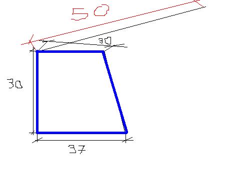

    mam na stanie 25 litrowa z bas reflexem wiem ze to malo ...
    ( pozostalosci po dzisiejszych testowaniach glosnika no name z allegro ;/ )
    slyszalem ze 50 litrow bedzie odpowiednia ale jak wykonac skrzynie jakiego typu ma byc ?? z jakimis przegrodami w srodku ??

    tylko koledzy zaprojektujcie mi do niego skrzynie bo nie umiem ;(
    narazie zaprojektowalem cos takiego zeby weszlo w moj bagaznik seicento
    Jaką skrzynię wybrać do głośnika Ravemaster BSW124II? 50 litrów wystarczy?

    robiles to w AutoCadzie? :D

    <hahaha>
    to mialo na celu pokazanie tylko podstawowych wymiarow
    ma znaczenie ksztalt czy tylko litraz ??

    jak ja sie niedawno o to pytalem to powiedzieli mi ze ksztalt nie ma znaczenia, ale kiedys gdzies wyczytalem ze nie powinien to byc szescian, sciany podobno powinny miec rozne wymiary. Pozdrawiam

    j3ndr3k dzieki o cos takiego mi chodzilo
    ale bedzie jakas roznica jak w srodku beda jakies przegrody czy cus ??
    i czy umiejszczenie bass reflexu i glosnika ma jakis znaczenie czy moze byc w dowolnym miejscu ??

    podobno bass refleks nie powinien miec zadnych przeszkod w odleglosci swojej srednicy, co do przegrod to nie wiem nic
