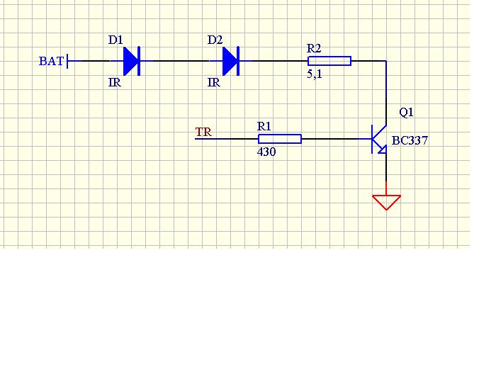

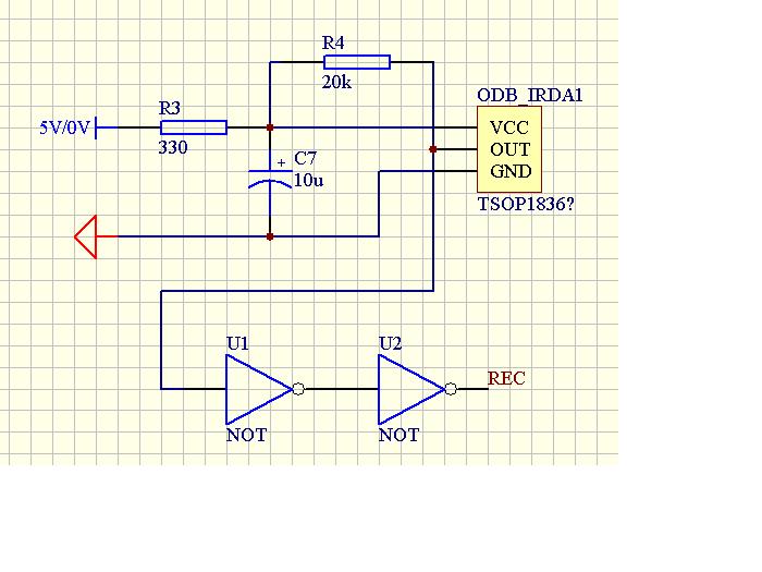

    Wiatam mam problem mam zbudowany nadajnik IR i odbiornik IR. Odbiornik dziala bo sprawdzalem z pilota philipsa na analizatorze logicznym przebiegi. tu odbiornik
    AT89Sxx + podczerwień. Jakie tranzystory polecacie?
    Jednak problem mam z nadajnikiem w postaci.
    Odbiornik odbiera jak nadajnik i odbiornik sa w odleglosci 5cm. wszystko podlaczone jest at89s52 ktorego port p1 jak wyczytalem daje 10mA pradu czy jest to odpowiednia wielkosc do pelnego wysterowania tranzystora bc337. Rezystancja R2 sluzy do ograniczenia pradu plynacego przez diody IR i byla zmieniana nawet do 2ohm spadek na jednej diodzie jest ok 1,2V na kazdej przy przewodzeniu. Rezystor R1 na bazie zostal nawet wywalony i podlaczony bezposrednio na uC.
    W ksiazce wydawnictwa btc mikrokontrolery w systemach zdalnego sterowania. autor napisal:" jako tranzystor kluczujacy diodę IR moze byc wykorzystany tranzystor polowy lub bipolarny. W przypadku tr bipolarnego pewnym problemem jest stosunkowo duzy prad bazy 10-20mA potrzebny do wprowadzenia tranzystora w stan sasycenia uzyskanie pradu z ukladow uc nie zawsze jest mozliwe."
    Autor proponuje tr mtp3055el. parametry tranzystora N-CHANNEL 60V - 0.1 OHM - 12A TO-220 STRIPFET POWER MOSFET. Dla moich potrzeb wystarczyl by 1A w porywach 1,5A. Jestem ze ślaska i nie mam czasu kupowac przez neta tranzystora i czekac na niego. Zaopratruje sie w takich sklepach jak scalak zabrze nikomp katowice seguro gliwice.
    Czy ktos moze mi cos zaproponowac z tranzystorow mosfet.
    #2 3868858
    Dr_DEAD
    Posty: 829
    Pomógł: 126
    Ocena: 3
    Odnośnie BC337.
    Tranzystor BC337 tranzystorowi BC337 nierówny.
    Max prąd jaki bezpiecznie z niego możesz wyciągnąć to 500mA.
    Tranzystory BC337 sprzedawane są z selekcjami:
    16 - minimalne HFE 60
    25 - minimalne HFE 100
    40 - minimalne HFE 170
    Jak kupisz sobie BC337-40 to 500mA uzyskasz przy prądzie bazy ok 3mA.
  • #3 3868957
    rrenio
    Posty: 46
    dzieki za info :) przyda sie ta informajca.
    Zalaczylismy tranzystor drugi i dla zalaczenie uce mamy rzedu 2,1V a powinno miec 0,2V. co jest nie tak.
  • #4 3868967
    mirekk36
    Posty: 9195
    Pomógł: 964
    Ocena: 2289
    tak z ciekawości zapytam - dlaczego używasz aż 2 bramek NOT po drodze z odbiornika IR - przecież ten sygnał można wprost podać do procka. Zamiast tego i zamiast męczenia się z doborem tranzystora jeśli brakuje ci odpowiedniego prądu z wyjścia procka - to użyj jedną z tych bramek aby wysterować tranzystor (bramki TTL miewają o wiele większą wydajność prądową od wyjść procków 8051), który masz i dzięki temu uzyskasz potrzebny ci prąd bazy albo tak jak kolega wyżej poradził dobierz jeśli masz pod ręką tranzystorek z większym wzmocnieniem

  • #5 3868988
    rrenio
    Posty: 46
    Czesc,
    bramek Not uzywam, zeby sygnal, ktory dochodzi do uP, byl bardziej prostokatny (2 po to, zeby nie odwracalo sygnalu).
    Przyda sie Twoja informacja. Zaraz ja sprawdze.

  • #6 3888602
    radiomechanik
    Posty: 787
    Pomógł: 18
    Ocena: 57
    po to świat wymyślił bramki Shmitta - żeby uzyskać pełen prostokątny sygnał na wyjściu ...(np 74132) co do szeregowego połączenia diod nadawczych to bym odradzał w przypadku zasilania z 5 V - to już lepiej dwa tranzystory i dwie diody , diody nadawcze de facto mają większy spadek napięcia tzn wymagają przyłożenia wyższego napięcia i powinno być ok , sprawdź jeszcze czy faktycznie diody nadawcze w pełni współpracują z odbiornikiem - tzn jaką długość fali emitują w nm - bo może sie okazać że diody nadają wyższej podczerwieni, odbiornik łapie niższej i sumarycznie zakres pracy jest niewielki i dla tego zasięg może sięgać ledwo kilku centymetrów
  • #7 3891609
    M. S.
    Poziom 34  
    Posty: 2107
    Pomógł: 259
    Ocena: 680
    Moim zdaniem bramki w odbiorniku są niepotrzebne. Co do nadajnika to powód może być taki, że uC nie wysteruje tranzystora. At 89 miały wyjście otwarty dren z rezystorem podciągającym, więc dobrze sprowadzają napięcie na końcówce do zera. Jedynkę ustawiają na tyle na ile pozwoli rezystor podciagający. Proponuję zatem zastosować tranzystor PNP i odwrócić zasilanie - oczywiście tylko na tranzystorze i diodach (które też trzeba odwrócić). Uzyskamy zatem sterowanie tranzystora zerem, a to 89 umieją najlepiej. Zmianę stanu "aktywnego" końcówki sterującej tranzystor trzeba będzie też przewidzieć w programie.
