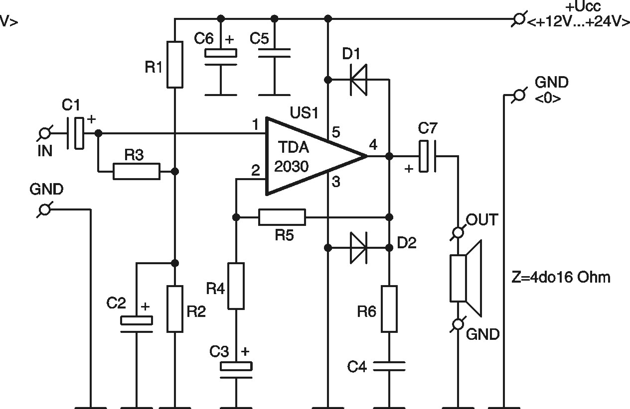

    Chciałem się dowiedzieć w jaki sposób można regulawać wzmocnienie sygnału we wzmacniaczach które nie mają domyślnie takiej możliwości. Jeżeli potencjometr zastosuje przez wzmacniaczem to wszystkie zakłucenia spowodowane potencjometrem bedą wzmocnione i jakość dzwieku bedzie kiepska, gdy znów potencjometr zastosowalem za wzmacniaczem to jakość dźwieku też sie znacznie pogorszyła. Jestem początkującym więc za bardzo nie wiem co trzeba zmienić na schemacie wzmacniacza, jeżeli to włąśnie tam trzeba coś zmieniać:) Mam na przykład 15W wzmacniacz (zdjęcie) który nie posiada regulacji, a jeżeli mam go używać do normalnego słuchania muzyki w domu, to bez regulacji jest on bezużyteczny.
    Proszę o pomoc.

    Zrób tak potencjometr 47kΩ (lub inny) suwak do "in", dolne wyprowadzenie do "GND" i górne do sygnału sterującego.

    Dziekuje Ci bardzo za pomoc! Szybka odpowiedz:) Jeszcze jedno malutkie pytanie: gdzie jest sygnał sterujący?

    najleiej byloby kupic jakis kit przedwzmacniacza z regulacja wzmocnienia, bassu, balansu i sopranu wtedy to byloby chyba najlepsze rozwiazanie i zachwoana jakosc dzwieku, albo tak jak kolega radzil zobacz w zalaczniku, sygnal sterujacy to sygnal ten co podajesz z radia albo z komputera najpierw na potencjoemtr, a z potencjometra na wzmacniacz

    wielkie dzieki!! widzisz wszystko dziala doskonale zadnych zaklucen! dzieki za pomoc!
