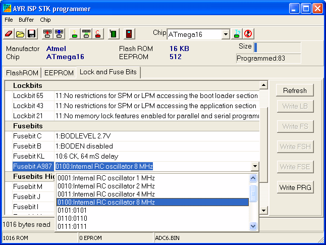

#1 3890957 16 Maj 2007 17:42 MES Mariusz MES Mariusz Poziom 36 Posty: 5452 Pomógł: 8 Ocena: 223 Autor tematu Post #1 3890957 16 Maj 2007 17:42 Witam, mam szybkie pytanko, i chętnie kliknę w "pomógł". Jak z poziomu Bascom AVR, i programatora STK200/STK300 programer, ustawić fusebity, tak aby Atmega16 korzystała z zewnętrznego rezonatora kwarcowego 16MHz?
Pomocny post #2 3891089 16 Maj 2007 18:17 jacobsek jacobsek Poziom 22 Posty: 419 Pomógł: 61 Ocena: 24 Pomocny post? (+1) Pomocny post Post #2 3891089 16 Maj 2007 18:17 Witam Ustaw 4 jedynki. Pozdrawiam
#3 3892047 16 Maj 2007 21:56 crazy_phisic crazy_phisic VIP Zasłużony dla elektroda Posty: 2244 Pomógł: 278 Ocena: 131 Pomocny post? (0) Post #3 3892047 16 Maj 2007 21:56 powyżej 8MHz należy ustawić ("0") jeszcze bit CKOPT... https://www.elektroda.pl/rtvforum/topic573231.html
