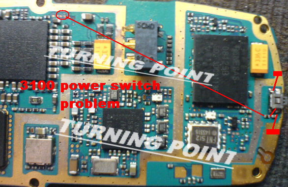

    witam!
    dostałem 3100 w której jaliś po prostu dureń właczał go chyba śrubokretem!!!!!!
    obok włacznika jest rezystor i cewka (tak mi się zdaje) mam zamienne ale niestety nie ma pól lutowniczych.
    telefon pod boxem oczywiście sie włacza '
    Czy jest jakaś szansa na naprawę tego telefonu?
    Czy mozna jakos obejśc te rezystorki zaraz przy właczniku?
    pozdrawiam

    Rezystor i kondensator, raczej nie da sie tego ominąć, dalej ida juz sciezki pod UEMa, moze sprobuj lekko podskrobac te pozostalosci po polach lutowniczych i moze akurat cyna zlapie

    Nie będzie tak źle, na szczęście jest jeszcze jeden punkt przed UEM-em:
    Nokia 3100 - Jak naprawić uszkodzone pola lutownicze przy włączniku?

    oki dzięki wielkie za podpowiedz ;-)
    postaram się zrobic te połaczenia jak radzisz i zobaczę czy odpali.
    aha włacznik jest tam na dwóch polach lutowniczych a nie na czterech jak na fotce ale to chyba nie przeszkadza
    w zasadzie pola lutownicze sa pod włacznikiem tak wiec przejść nie musze tam robić ?

    superbeny666 wystarczy tylko sam rezystor, kondensatora nie musi być.
