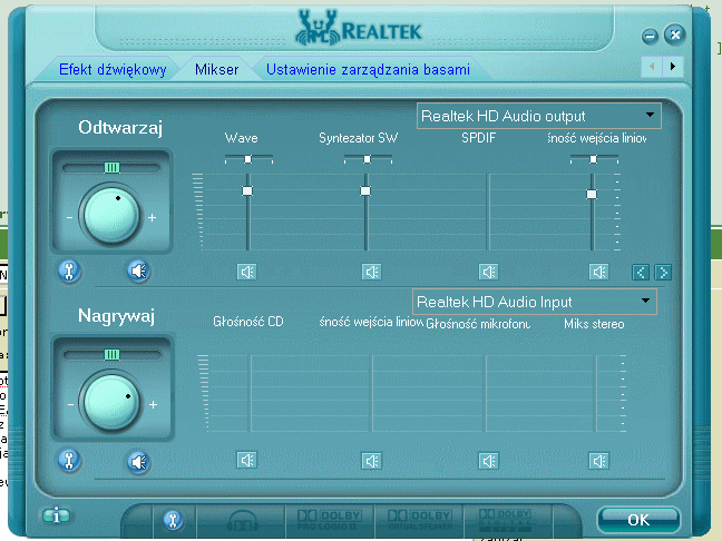

    Jakiś czas temu miałem potrzebę nagrania rozmowy prowadzonej przez Skype. Chciałem to zrobić tak jak zawsze robię, z zapisem dźwięku, wykorzystując program Gold Wave, uprzednio wybrawszy stosowne urządzenie nagrywające w systemowym mikserze audio (wybrałem wszystkie urządzenia, odznaczając ich wyciszenie).
    Zapis powiódł sie tylko dla mikrofonu (słowa wypowiadane przeze mnie), natomiast nie dało sie zapisać dźwięku, który wypuszczany był na głośniki.

    Z pewnością były to opcje nagrywania (Realtek). Widzę jednak, że suwaki coś nie są dostępne (ciekawe dlaczego).

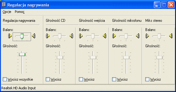

    jezeli z pewnoscia byly to opcje nagrywania to musiales tam miec opcje "zaznacz" a nie "wycisz". a jak wybierasz juz opcje nagrywanie mozesz wejsc jeszcze do wlascicwosci i dodac brakujace suwaki

    Zerknij na obrazek Nagrywanie rozmów Skype - problem z dźwiękiem z głośników w Gold Wave
    No właśnie wszystkie możliwe suwaki mam dodane. Tyle, że są jakby nie aktywne.

    Faktycznie... dziwna sprawa. A we wlasciwosciach mozesz dodac jeszcze jakies suwaki?

    Mogę dodawać, i wszystkie dodałem. Nie wiem, dlaczego tak jest, może to kwestia aktualizacji sterowników. Na szczęście dedykowany program z linku wyżej działa, i wszystko nagrywa się tak, jak trzeba.
