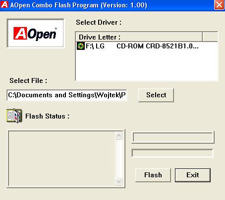

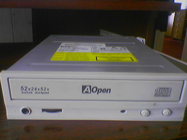

    Przez przypadek skasowałem firmware w nagrywarce CD-RW CRW5224 i nie wiem jak wgrać nowy. Bios wykrywa go jako NoneH MMP3AR Firmware. System windows nie wykrywa go wogóle. Jak by ktoś wiedział jak wgrać nowego firmware albo znał jakiś program do wgrywania to proszę o kontakt. djozim(_at_)interia.pl gg 10262591 .

    Dobra ale mi system wogóle nie znajduje napędu bo nie ma firmware`u. Podobno potrzebny jest jakiś program do tego, ale ja nie wiem jaki.

    dzięki ale nic z tego.
    program dalej nie wykrywa mi napędu.
    napęd po podłączeniu reaguje, zaświeca się dioda ale nic po za tym.
    pozdrawiam.

    Zrobiłeś to za pomocą programu wskazanego przez kolegę "krzyżak"?
    Wybierasz literę napędu CD, wskazujesz miejsce lokalizacji pliku .bin i wciskasz flash?
    Tak to robisz?
    Czy inaczej?

    tak ale nie jest pokazana litera tego napędu. mam do kompa podłączone 2 napędy i tylko jeden jest widoczny.

    A nie dało by się poprostu wymienić czegoś w napędzie, jakiejś części, która posiada firmware????

    To fajnie. Ale jak ja mam napęd aOpen crw 5224 a ten drugi to aOpen crw 5232, czyli różną się prędkością odczytu, to da się zrobić???

    Musisz wgrać firmware od swojej nagrywarki.Przeczytaj dokładnie artykuł i zastosuj się do rad.Zrób to pod DOS'em.
