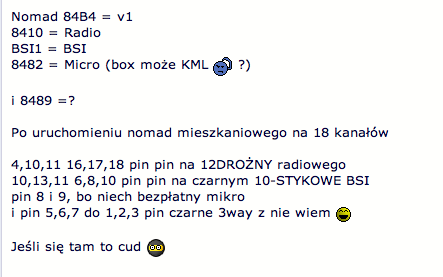

    hej odgrzeje troche temet, ta strona holenderska nie dziala, mam ktos moze schemat jak podlaczyc bluetooth gdy wiązki brak :)

  • #15 12681047
    tcyprian
    Posty: 9
    Ocena: 43
    Peuegot 407 SW radio fabryczne RD4 - jak zainstalować moduł Bluetooth?
    tu jest schemat do nomadev2 (continental) po 2009 roku
    a tutaj schemat dla KML (siemens) przed 2009 rokiem
    http://spitire13.free.fr/USB/%20KMLBLUETOOTH.pdf
    moze sie okazac ze masz instalacje w aucie, a moze jej poprostu brakowac
  • #16 12752040
    tcyprian
    Posty: 9
    Ocena: 43
    bluetooth siemensa podłączony
    wszysko pieknie działa
