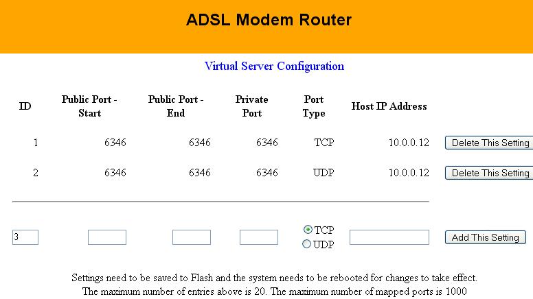

    Witam mam problem z przekierwoanie portow w moim cerberusie. Wiem jak to sie robi. Spisalem jaki port uzywa shareaza i taki ustawilem na cerberusiku oraz ip wewn, ale zawsze gdy sie polacze z sharteaza pisze mi ze jestem za firewalem (firewal z routera wylaczylem ) i jak sprawdzm na stronce czy port jest otwarty to oczywiscie wynik jest negatywny pisze ze port zamkniety;/ Jak go odblokowac:/ Dzieki za informacje. pozdrawiam

    Podaj co dokładnie ustawiłeś na routerze - najprościej wklej tutaj zrzut ekranu.

    Rowniez wylacz wszystkie firewalle w Windowsie jesli jeszcze tego nie zrobiles- wlacznie z wbudowanym w Windowsa

    Firewall na routerze wyłączylem. Windowsowski tez mam wyłączony bo uzywam Outposta. Ale to nie wino outposta bo tam mam odblokowane tez myslalem ze to on moze blokowac ale wylaczylem go na jakis czas wlaczylem shareaze i bylo to samo tak wiec to musi byc cos z routerem ;/ tylko co ??. Dzieki za odpowiedz

    Po zapisaniu zmian restartowałeś router ?
    Z tekstu na dole obrazka wynika, że jest on niezbędny aby reguły działały.

    Tak zrestartowalem. Juz nie mam pojecia dlaczego ciagle ten port jest zamkniety:(
