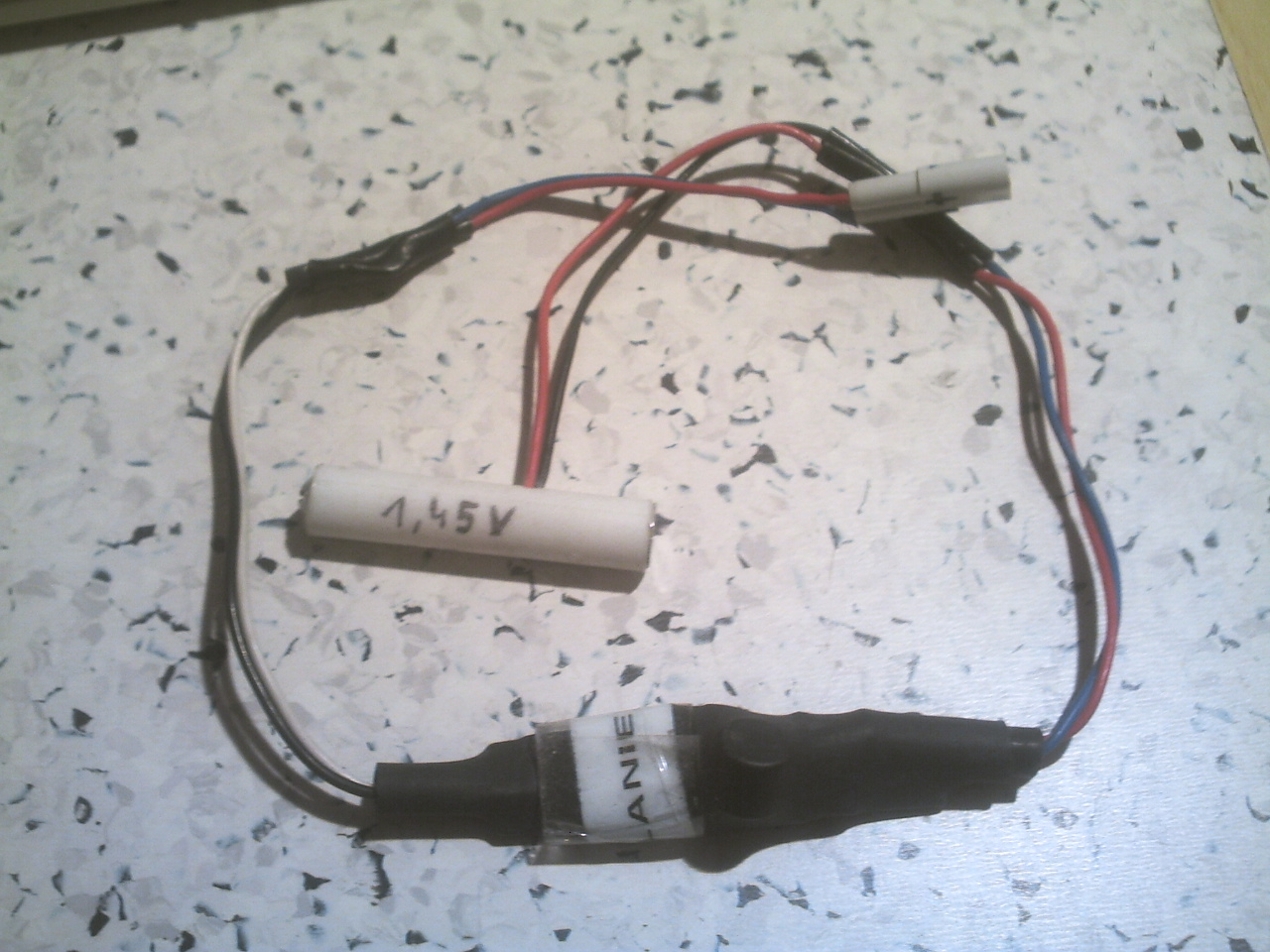

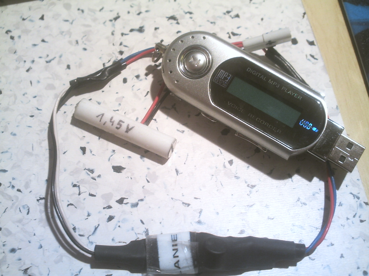

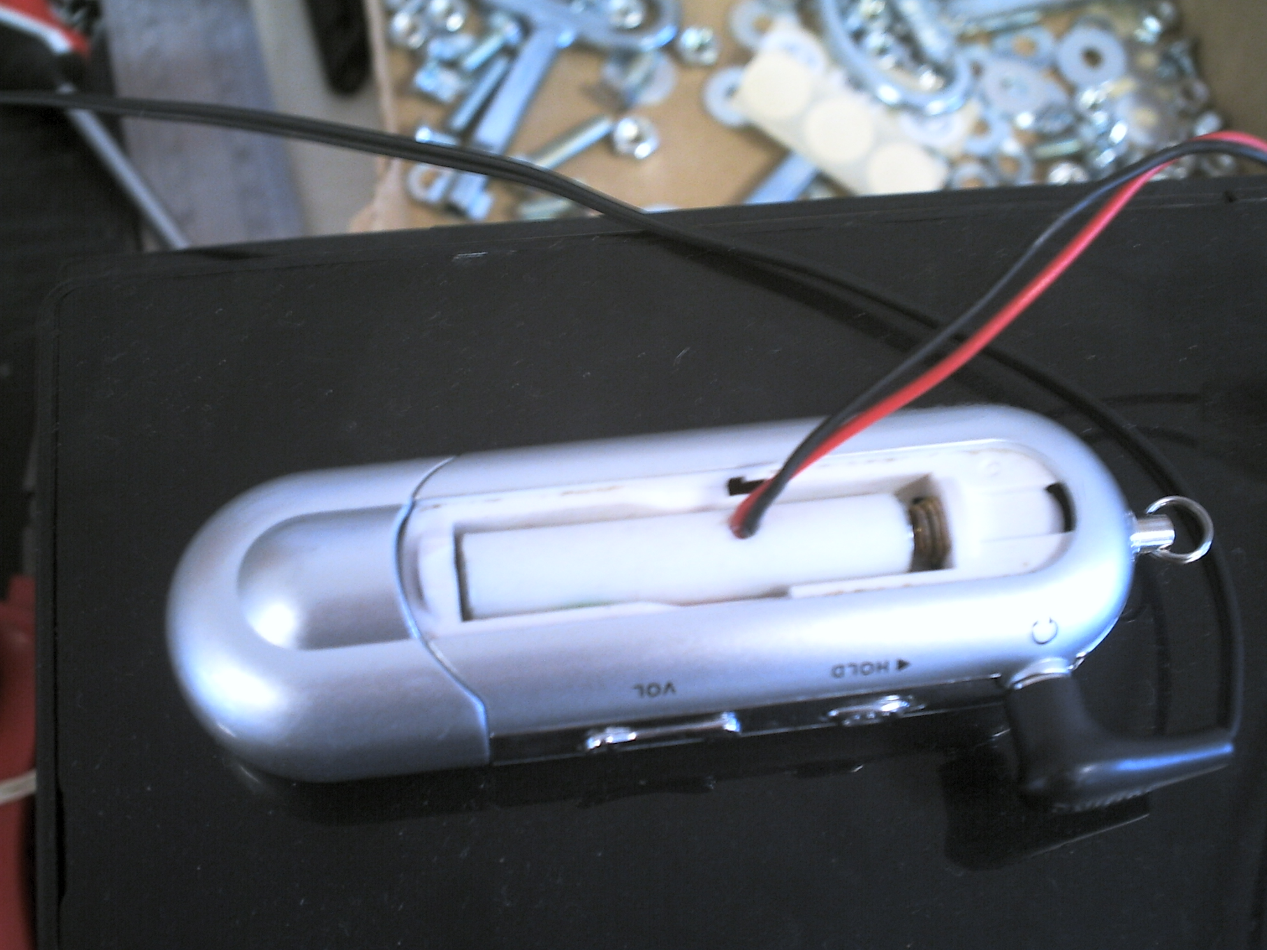

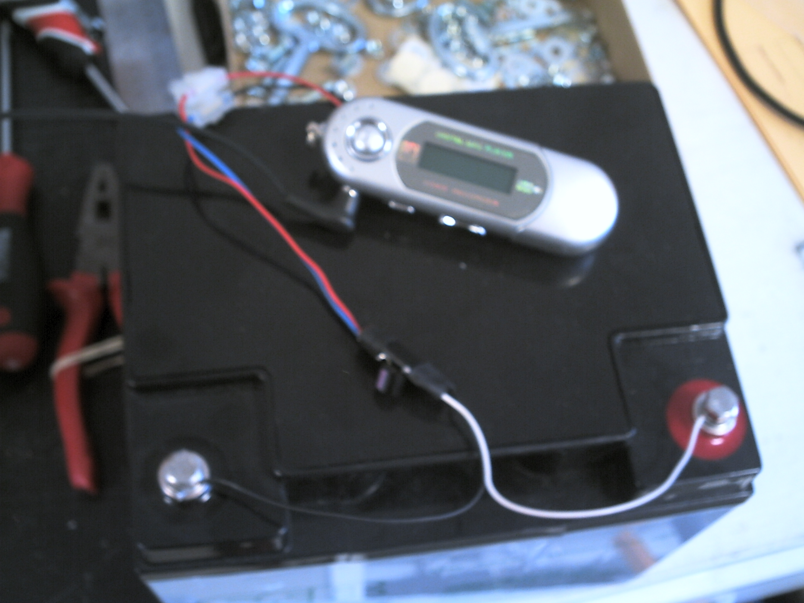

    Witam.. również chciałbym podłączyć mp3 playera (discman) pod gniazdo zapalniczki. Zbudowałem więc układ na LM317 korzystając ze schematu ze stroni electronics-lab.com, jako że discman pracuje pod napięciem 4,5 V użyłem oporników R1 220 om R2 500 om. Powinno mi to dać na wyjściu napięcie 4,09 V. Zmierzyłem miernikiem i rzeczywiście tyle jest. Jednak po podłączeniu discmana pracuje on przez jakieś 2-3 sekundy i się wyłącza. Czy może to być spowodowane tymi brakującymi 0,41 V?
