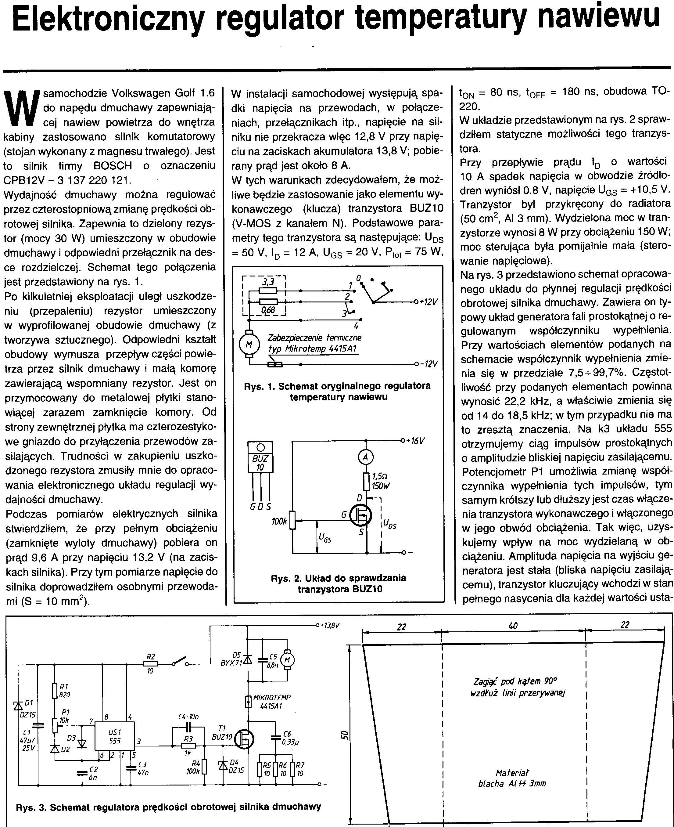

Najlepiej zrobić to na regulatorze PWM, bo daje płynną regulację i nie traci tyle mocy co stabilizator liniowy [#365940] LM317 nie jest dobrym wyborem, bo dla elektrowentylatora o mocy ok. 40 W prąd wynosi około 3,5 A, więc element regulacyjny będzie mocno się grzał [#365609] Jako prostsze rozwiązanie można zastosować rezystor około 2 Ω i przełącznik dwubiegunowy, tak jak w 126 BIS, albo gotowy regulator nawiewu z Poloneza od '93 [#365393] Jeśli chcesz poprawić efekt ogrzewania, warto też uszczelnić tunel i połączenia gumowe oraz ograniczyć zasysanie zimnego powietrza z przodu auta [#396663][#7422047]

    LM 317 nie wytrzyma że wzgledu na za mały prąd.Rozwiązaniem jest:Regulator PWM lub rezystor około 2 om i przełacznik 2 biegunowy-tak jak jest w 126BIS.Albo regulator nawiewu z Poloneza od '93

    Najlepszym rozwiązaniem bedzie zastosowanie regulatora PWM, tak jak napisał elektrit. Robiłem kiedyś dla siebie do Forda, którego wentylator pobierał 15A przy maks. obrotach. Ostatnio także zdarzyło mi się robić taki ragulator dla znajomego do Mersedesa W140, którego wentylator pobierał 35A! Myśle, że powinieneś znaleźć opisy takich regulatorów, jeśli nic nie wymyślisz mogę w przyszłym tygodniu wrzucić parę własnych rozwiązań.

    am schemat reulatora nawiewu
    • Jak poprawić ogrzewanie w Maluszkach - regulowany wentylek reg siln.gif (181.91 KB) Musisz być zalogowany, aby pobrać ten załącznik.
