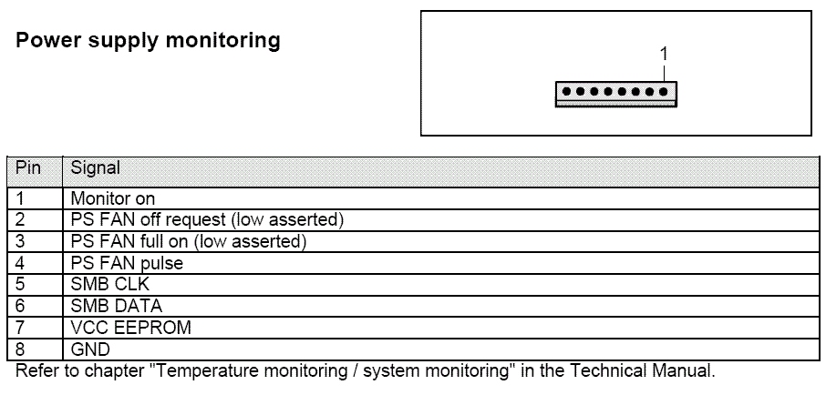

    Zatem czas na wymianę. Zauważyłem jednak, że zarówno zasilacz jak i płyta główna są sparowane ze względu na dodatkowe gniazdo zasilania, tzw. "Power supply monitoring".
    Zamierzam wymienic zasilacz, ale nigdzie na aukcjach nie widzę porządnego zasilacza który by posiadał taką wtyczkę
    Może ta wtyczka jest niepotrzebna do poprawnego funkcjonowania płyty głównej ? Nie chcę miec niespodzianek...
    Załączam manual płyty głównej, wejście "Power supply monitoring" jest opisane na stronie 12 pod literką nr 14

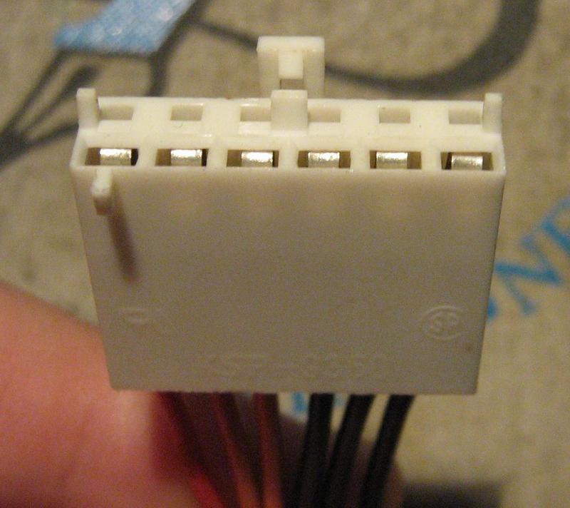

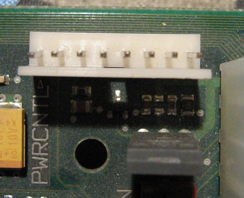

    Twoja wtyczka:
    Zasilacz Astec i dziwna wtyczka "Power supply monitorin
    Nasze gniazdko:
    Twoja wtyczka dostarcza napięć 3,3V i 5V (taki prototyp złącza 4pin +12V).
    Nasza:
    PS. Ja bym się zastanowił nad wymianą wentylatora na cichszy, ewentualnie nad samym wyjęciem tej wtyczki (zwróćcie uwagę na pin 4 - nie przypomina Wam to czegoś?)
  • #12 3912014
    tzok
    Posty: 38930
    Pomógł: 3179
    Ocena: 6567
    Wtyczka służy do sterowania wentylatorem w oryginalnym zasilaczu (fortrton będzie sobie sam sterował), odczytywaniu obrotów wentylatora w zasilaczu oraz jakiejś dodatkowej komunikacji szeregowej.
