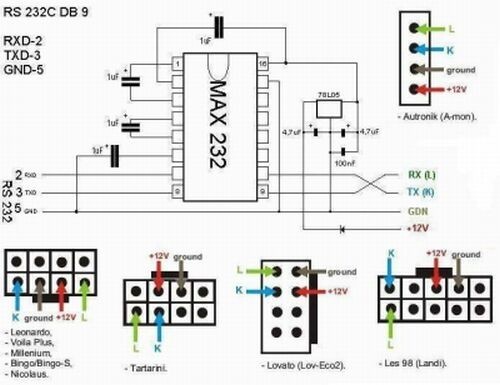

    czy może mi ktoś podać ile (3 czy 4) i do których konkretnie (nr) pinow wtyczki COM (RS-232) idą kabelki z plytki intefejsu LPG (standardowego na MAX232) ?
    #2 3910638
    goldwinger
    Posty: 6933
    Pomógł: 535
    Ocena: 2104
    3 przewody
    piny 2,3,5
    2-7 nóżka maxa
    3-8 nóżka maxa
    5-masa
    tylko czy to taki schemat jak potrzeba

    Mialby ktos schemat takiego interfejsu LPG ?

    Zrobiłem ten interfejs ale za żadne skarby nie chce mi się połączyć z centralka BINGO S. Zamieniałem przewody K i L ze sobą i cały czas to samo - brak łączności, centralka nie odpowiada. Jakie napięcia powinny być pomiędzy linią K a masą oraz linią L a masą? Możliwe, że coś skopałem, ale w tak prostym układzie... raczej nie...

    +12 V=1 , -12V=0
    zewrzyj k i l , sprawdź hiperterminalem czy masz echo tj. przejście
