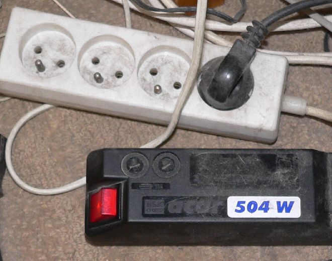

    Mam takie pytanie, na załączonym obrazku są dwie listwy, czarna podpięta do białej, a biała wchodzi do ściany.
    Czy te listwy wytrzymają zasilacz o mocy ok. 650 - 700W (podpięty do czarnej) + głośniki itp. ?
    Czy trzeba coś zmienić. Jeszcze jedno pytanie, jakiej mocy urządzenia może wytrzymać instalacja sprzed ok. 30 lat, aby nie uległa przepaleniu ?

    przecież na czarnej listwie pisze "504W" więc nie wytrzyma obciążenia rzędu 650W-700W
    Rozumiem że chcesz do tej listy podpiąć zasilacz komputerowy 700W. Podepnij ten zasilacz bezpośrednio do sieci, i sprawdź ile komputer pobiera prądu... może okaże sie że pobiera znacznie mniej niż 650W....

    "Czarna" czyli listwa filtrująco-przeciwprzepieciowa wytrzyma, gdyz jej prad obciazenia to 10A, natomiast co do "bialego" przedluzacza to takich gwarancji juz nie ma. Kup lepiej jakis sodlidny, "grubym" kablem.
    A co do instalacji... hmmm wszystko zalezy z czego jest zrobiona. U mnie (tez pewnie kladziona 30 lat temu) jest aluminiowa ale wytrzymuje duze obciazenia (przeplywowy ogrzewacz wody)
    Boshe :/
    To jest model ;/
    Ta listwa posiada bezpieczniki 10A, więc teoretycznie uciągnie 2300W!!!
    Ale farelki bym do niej nie podłączał...
    Instalacją bym się raczej nei martwił, chyba, że "na oko" widzisz, jak Ci światła w pokoju przygasają...
    jest to oznaczenie modelu listwy firmy Acar
