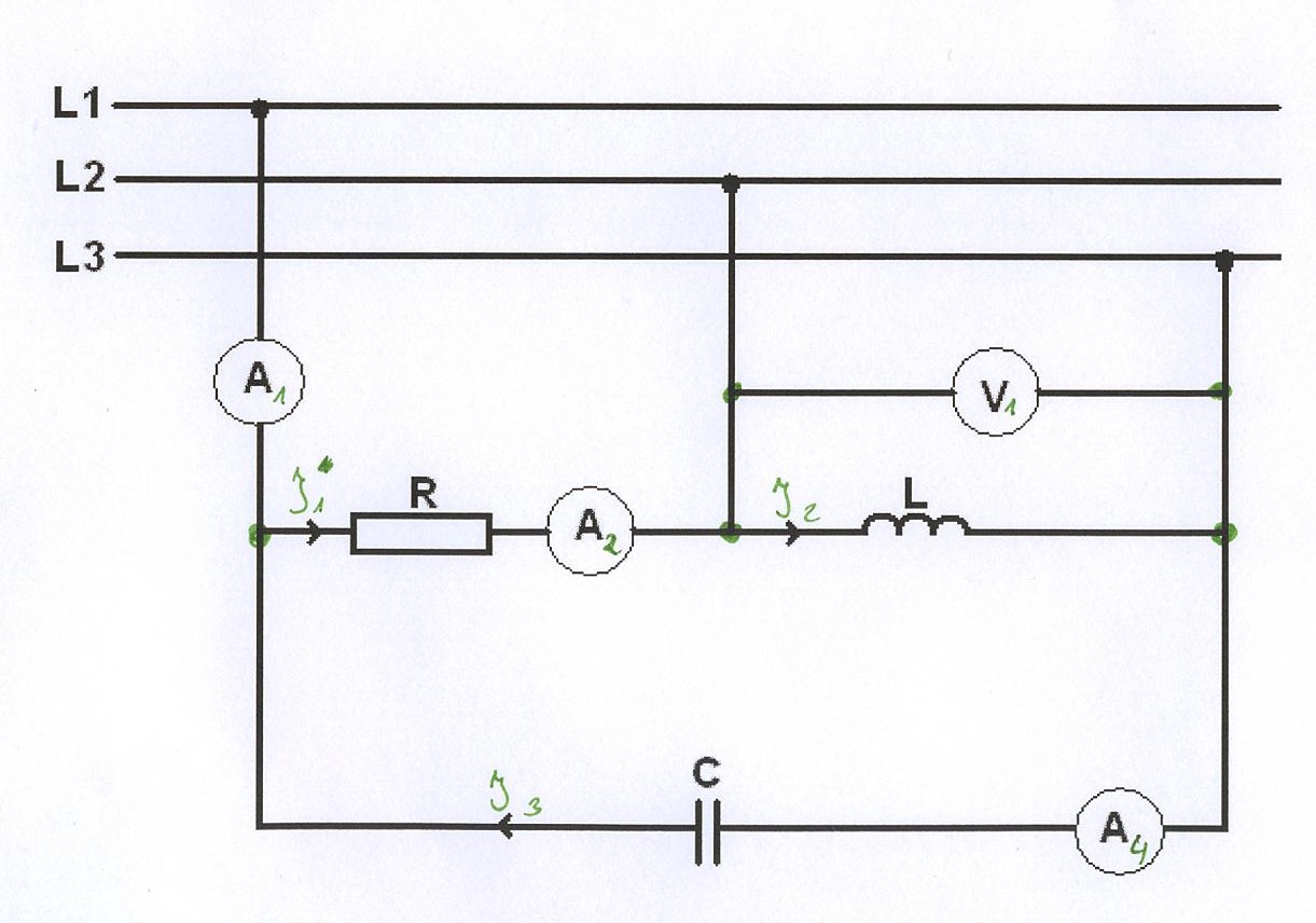

    Witam. Mam problem z rozwiązaniem zadania z układów trójfazowych skojarzonych w trójkąt. Wiem co powinienem zrobić w drugiej kolejności, ale nie wiem od czego zacząć. Poniżej ukazany jest schemat tego układu. Byłbym wdzięczny za pomoc w rozwiązaniu. Nie chcę by ktoś mi to rozwiązać, ale powiedział co powinienem zrobić. Fajnie by było, gdyby ktoś rozwiązał zagadnienia porównania moich wyników. Proszę o pomoc w tej sprawie.
    Układ trójfazowy skojarzony w trójkąt - zadanie
    R=Xl=Xc=23 Ohm
    sieć 3x230V/400V

    przecież prostszego zadania z 'trójfazówki' już chyba być nie może.
    Musisz też policzyć wartości modułów impedancji odbiornika, oraz popatrzeć co i jak masz podłączone.
    Lecz w celu policzenia wskazań amperomierza A1, to prądy musisz zsumować geometrycznie, a więc kłania się Metoda Symboliczna (obliczenia na liczbach zespolonych) rozwiązywania obwodów elektrycznych przy wymuszeniu harmonicznym (sinusoidalnym).
    Chyba uczęszczasz do jakiejś Szkoły i czegoś się tam nauczyłeś.
    Poza tym, to zobacz TAM

    Rozumiem że znasz liczby zespolone?
    Oraz prawo Ohma?
    Z ciekawości zapytam co trzeba zrobić w tej drugiej kolejności :)

    Niestety nie miałem w Szkole liczb zespolonych. Musiałbym to obliczyć w jakiś inny sposób.

    Powiem tylko tyle:
    A więc tylko powiem co Ci jest potrzebne do rozwiązania tego zadania:
    1) Przesunięcie fazowe między napięciami fazowymi
    2) Prawo Ohma (które da Ci moduł prądów)
    3) Jaka jest relacja między prądem a napięciem na cewce, kondensatorze i rezystorze
    4) Podstawowa wiedza o geometrii bo prądy będą wektorami skierowanymi o kąt uzależniony od pkt. 1 i pkt. 3

    I oto mi chodziło. Dzięki wielkie. Nie chciałem, żeby ktoś tego rozwiązywał, tylko żeby dał takie jak Ty wskazówki. Pozdrawiam

    Aha... ostatnia wskazówka: pamietaj że napięcia podłączone do odbiorników są napięciami międzyfazowymi.
    A ile one wynoszą to pewnie wiesz.
