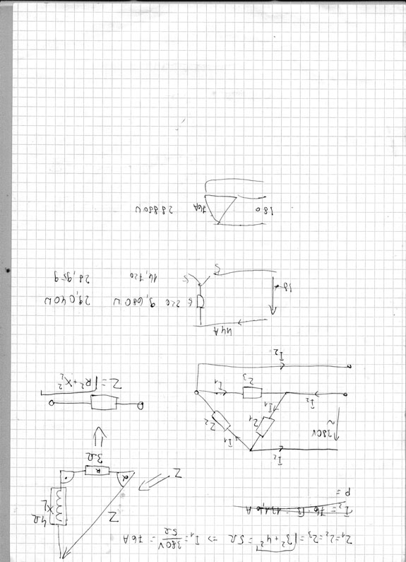

    Witam jestem ucxnziem technikum elektronicznego i mam prośbe do kogoś obecnego na forum czy ktoś może mi pomóc z zadaniem z elektroniki?
    Dokładnie jest ono z układów trójfazowych.
    Treść jest następująca:
    Trzy jednakowe cewki o impedancjach Z=(3+j4)Ω
    Połączono w trójkąt, są zasilane ze źródła trójfazowego symetrycznego o napięciu między fazowym U= 380 V. Oblicz wartość prądów fazowych i przewodowych oraz mocy czynnej pobieranej ze źródła.
    Mnie już głowa zaczyna boleć od tego...
    Za każdym razem jak zabieram sie do liczenia to nic mie sie nie zgdadza...
    Nie mam zielonego pojęcia co robie nie tak....:|:|:|

    A o to wyniki mojego główkowania..
    Jakbym miał skaner to bym przeskanował wszystkie kartki tego co namazałem a tego jest trochę...
    Postaram sie w skrócie przedstawić co i jak robiłem..
    Przy połączeniu w trójkąt up=uf
    To skoro tak jest policzyłem If=Uf/Z
    wyszło mi (45.6-j60.8)A
    Tylko że według odpowiedzi powinno wyjść 76 A jakim cudem nie mam pojęcia...
    Jak zaczęło mi sie nie zgadzać zacząłem szukać zależności
    I wymyśliłem że skoro w gwieździe jest tak Up=Pierwiastek z 3Uf
    To w trójkącie będzie Ip=Pierwiastek z 3If
    Tyle że znów mi źle wyszło więc rzuciłem to i zacząłem liczyć inaczej
    Skoro w Układach trójfazowych jest przesunięcie o kąt 120*
    to wywnioskowałem że
    Ua=380
    Ub=380e -j120*
    Uc=380e +j120*
    (nie jestem pewien tego powyżej)
    Policzyłem i prądy Ia Ib Ic i powychodziło mi tak że Ia+Ib+Ic≠0
    a powinno być =0
    Ja już nie wiem gdzie ten błąd jest
    Wypróbowałem wszystko co mi na myśl przyszło...

    wyjdzie 76A jesli policzyszimpedancje zastepcza odbiornika Z=pierwiastek z(3*3 + 4*4)=5ohm
    z tego prad w galeziach trojkata =380/5=76A

    A tak dla formalności podaje Wyniki ze zbioru zadań....
    If=76A
    Ip≈131.6 A(jakoś dużo)
    P=52kW
    A może teraz mi ktoś powie jak I mogę Ip policzyć??
    Z matmy cienki jestem a to zadanie jest jeszcze na liczbach zespolonych(makabra)....
    Z normalnym zadaniem w RLC nie miałbym problemu ale ja układów trójfazowych nie czaje...:cry::cry:

    odpowiedzi sie zgadzaja Ip=pierwiastek z (If)

    sory:
    Ip=If*(pierwiastek z 3)

    Tak Technikum klasa I to zadanie jest ostatnie z Poprawki na ocenę dobrą reszta z RLC była....
    A to ja już wiem co nie tak miłem.....
    Ja na kalkulatorze wyciągałem pierwiiastek 3 stoopnia z 3 :D
