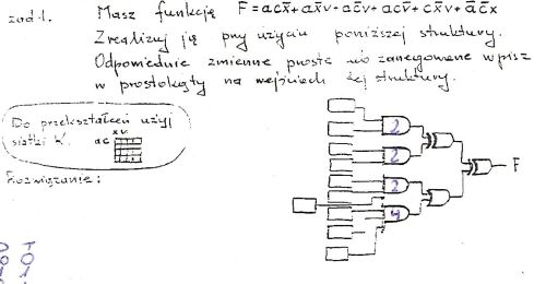

    Znajomy dał mi dwa takie zadania siedziałem nad nimi i szczerze powiedziawszy nic..... Macie może jakieś pomysły???
    Z góry dziękuję za pomoc
    • Jak rozwiązać dwie łamigłówki kombinacyjne z cyframi? Clipboard02.jpg (8.42 KB) Musisz być zalogowany, aby pobrać ten załącznik.
    • Jak rozwiązać dwie łamigłówki kombinacyjne z cyframi? Clipboard01.jpg (22.23 KB) Musisz być zalogowany, aby pobrać ten załącznik.

    i wcale nie dziwię się, iż masz problem, skoro na obrazku 2 nie są opisane krawędzie siatki Karnaugha, więc nie można zapisać funkcji wyjściowej.
    Natomiast zadanie z obrazka 1 jest typu; a co by było gdyby... a ja nie lubię gdybać, więc nawet nie próbowałem tego rozwiązywać.

    Ten "znajomy" to pewnie dr T.G.?
    Mysl studencie, mysl. Polsce potrzebne sa wyksztalcone kadry, a nie wyksztalciuchy.
    Drugie zadanie banalne. Rozpisz sobie funkcje z bramek i porownaj z funkcja zadana.
    Pierwsze zadanie odrobine na pomyslunek. Rzeczywiscie 3 bramki NOT i troche AND i OR wystarcza. Uzyj tez koniecznie praw de Morgana....
    Trzeba "sprytne" zakreslic jedynki i nie tylko :-) (Beda dwie grupy. Jedna baaaaaardzo duza, lecz niesymetryczna; druga grupa to zaledwie jedna jedynka). Byc moze jest wiecej rozwiazan, ale przy tym ograniczeniu 3xNOT w powyzszy sposob uzyskasz rozwiazanie.
    A zreszta - masz te podpowiedz do konca:
    Te trzy negatory (~ jako symbol negacji) uzyj dla:
    ~a
    ~(bcd)
    ~(b+c+d)
    Powodzenia.
