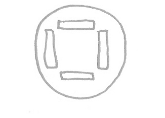

    proszę o dokładne podanie rodzaju dyszy potrzebnej do wymiany joya w se i nie tylko . musze sobie kupic a nie wiem dokładnien jaką

    Ja wycinałem joya skalplem a potem grotówką odlutowywałem pozostałosci i grotówka wlutowałem joya, myslałem ze istnieje taka mała dysza która miała by nadmuch bezposrednio na styki( mini rysunek ponizej) a nie na całego joya Wtedy by sie nie topiły elementy plasikowe,. Bardzo by to ułatwiło wymiane, ale chyba jednak grotówka jest najlepsza.
