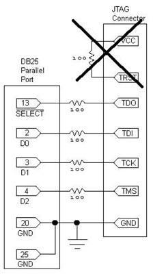

    Przedstawiam sposób programowania ubitego flasha podczas aktualizacji firmware w Mio 168. Padniety bootloader czyni pocketa bezuzytecznym.Casem sie to potrafi zdarzyc...
    Mio 168 występuje pod kilkoma innymi markami a firmware są zamienne:
    Mio 168 RS, Yakumo Delta 300 GPS , Medrion PPC150 / MD95000 i pare innych
    Tutaj jest baza zrzutów firmware z różnych odpowiedników:
    http://home.scarlet.be/lataupe/
    Potrzebny będzie prosty interfejs JTAG - schemat w załączniku
    Rozpiska JTAGa na płycie pocketa w załączniku
    Program narzędziowy Jflash mm Intela do programowania w załączniku

    Po pierwsze trzeba zainstalowac sterownik LPT o nazwie GIVEIO. Jest on w pakiecie jflashmm. Opis instalacji tez tam jest.
    Jak wczesniej pisalem bootloader jest w dwóch kawalkach po 256kb kazdy. Pierwszy o nazwie bootbegin.bin laduje sie do flasha od adresu 0. Drugi o nazwie bootend.bin laduje sie na koniec flasha pod adres 1fc0000.
    w tym celu uruchamia sie jflashmm z parametrami:
    jflashmm pxa255 rombegin.bin p
    jflash pxa255 romend.bin p 1fc0000
    U mnie podczas weryfikacji jakis error sie pojawial ale i tak sie dobrze
    zapisało
    Po tym zabiegu mamy juz boota w porzadku i możemy flashować pocketa
    przez kartę SD lub USB.

    Załączony jfashmm jest kompletny i skonfigurowany. Opisy w srodku. Najpierw skonfiguruj giveio. Opis tez w pakiecie. Szkoda pisac o czyms co juz opisano

    Ewidentnie jtag nie komunikuje sie w ogole z pctem.
    Albo zle sie podlaczyles, albo za dlugie przewody jtaga - mialem odleglosc miedzy portem LPT a PDA około 1m ekranowaneg oprzedluzacza DB25 i 25 cm przewodów jtaga. Źle sie strasznie lutuje do jtaga bo male pola są. Ostatecznie konfiguracja GIVEIO. opisy w paczce. Ja kozystalem z jakis opisów znalezinych w google a potem sie kapnolem ze sa opisy w pakiecie.
    Sprawdz tez czy LPT jest w trybie dwukierunkowym
    I pamiętaj ze normalnie giveio trzeba uruchamiac ręcznie po reboocie kompa

    Przepraszam ale ja w opisie nigdzie nie znalazłem opisu konfiguracji GIVEIO. Jest tylko opis instalacji który zrobiłem prawidłowo i się zainstalowało wszystko ok. Może coś przeoczyłem że nie znalazłem konfiguracji prosze o podanie jeżeli można sposobu konfiguracji GIVEIO.
    Jeżeli chodzi o kabel to też o tym pomyślałem. Na początku miałem długi kabel ok 2m skróciłem go do 15 cm i dalej to samo.
    Miernikiem sprawdzałem przylutowane przewody do jtaga i przejście jest wiec wina moze być w komunikacji GIVEIO.
    Jeżeli chodzi o LPT to w biosie mam ustawione ECP+EPP więc ok.

    Poprzestalem na konfiguracji w oknie komend i uruchamialem recznie. W okienkach jak widac jest mozliwosc zeby to sie uruchamialo tez automatycznie . Pytanie tylko po co
    Robilem to na XP pro z wszystkimi mozliwymi aktualizacjami i poszlo od ręki. Bialy ekran u ciebie wyglada jakby ktos zapakowal mu firmware od Typhoona z displayem Sharpa (byly takie). Mio i wiekszosc klonów ma display NECa. Dobrze podejrzewam?

    PDA ma byc wlaczone.
    Zostaje ci tylko zmienić kompa na innego, albo sprawdzić jeszcze raz podlaczenie jtag. Tam jest tak ciasno, że ąatwo sie pomylić z podłączeniem.
    Musi działać. Nie ma mozliwosci "jest wszystko dobrze", ale i tak nie działa.
    Czy podlączałeś ekran przewodu LPT do pinu 20 i 25 (masa) ?

    Skorzystałem z opisu pawol (chwała mu za to). Chce sie podzielić tym co mi sprawiało kłopot Proponowana nazwa boota: bootbegin.bin i bootend.bin natomiast w opisie do programu flash
    w parametrach inna nazwa pliku
    przez co nie chciało się ładować i jeszcze jedna uwaga dla takich jak ja lamerów te pliki załadować do katalogu C:\flash Jeszcze raz dziękuje pawol za opis. Serwis chciał 119 euro za płytkę z elektroniką i 80 zł za wymianę ;-).
