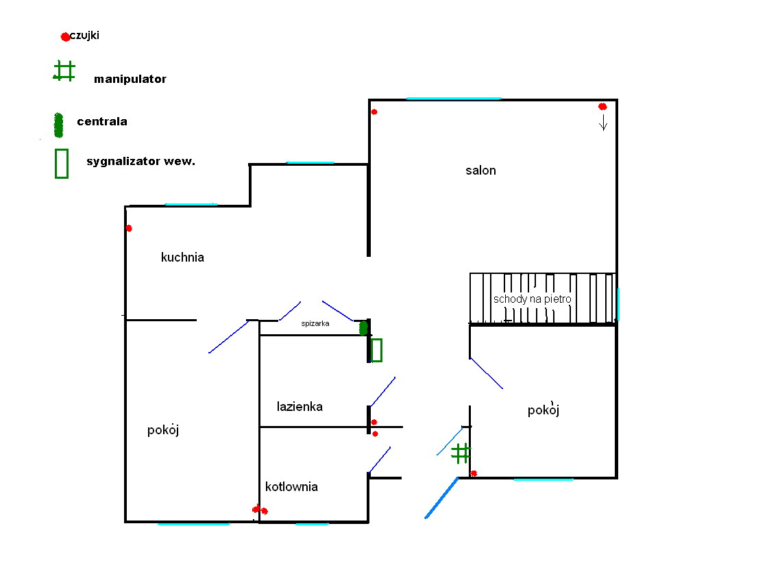

    Witam.Bylbym wdzieczny za sugestie,co zle rozplanowalem.
    Na zdjeciu jest parter domu.Nie bedzie podzialu na czesc dzienna i nocna (obie beda jednoczesnie uzywane)wiec jeden manipulator powinien wystarczyc.
    Centralka to integra 64, 7 czujek GRAPHITE i jedna COBALT do kotlowni.Mam przewod YTDY 6x0,5 ktory pojdzie do czujek i przewod YTDY 4x0,5 do kazdego okna do kontaktronu i drzwi wejsciowych.Kazda czujka i kontaktron bedzie mial swoj przewod.
    Sygnalizator zewnetrzny bedzie na komine.Centralka bedzie schowana w spizarce,moze kolo niej zainstalowac dodatkowa czujke?
    Pomiedzy manipulatorem a centalka wystarczy 6x0.5 czy dorzucic drugi przewod 4x0.5?
    Przewody pojda podtynkowo.Dlatego jest wiecej par.Mam bruzdownice i odkurzacz ale nie chce kuc wiecej scian.Instalacje elektryczna jest dosyc rozbudowana
    Bede wdzieczny za kazde opinie i poprawki.

    A czujki nie powinny byc umieszczone naprzeciwko okien?

    Kontaktrony beda przy kazdym oknie i przy drzwiach wejsciowych.Okno na schodach mniej wiecej w polowie wysokosci.Myslalem ze ta czujka w rogu salonu bedzie skierowana prostopadle do tego okna.Co wy na to?Mam na pietrze 3 pokoje i do nich tez podciagne czujki wiec myslalem o Integrze 64.Czujke przy drzwiach umiescic bezposrednio na manipulatorem?

    Poprawilem schemat,teraz powinien byc ok.
    Jeszcze jedno pytanko.Czy tak mozna zrobic i czy jest sens???
    Do centrali Integra mozna podlaczyc czytnik kart zbliżeniowych.Umiescil bym go na zewnatrz przy drzwiach wejsciowych.Najpierw trzeba przylozyc karte dopiero pozniej mozna otworzyc drzwi i wpisac kod na manipulatorze.

    zwykłe piry są strasznie czułe na zmiany temperatury, weź to pod uwagę, dobrym rozwiązaniem są czujki dualne
    czytnik kart to bzdura (zupełnie nie potrzebna). radiolinia to jest fajna sprawa

    Czyli najlepiej zastosowc wszystkie czujki dualne?Wtedy jest mniejsza mozliwosc wywolania falszywego alarmu.

    Zostaje Ci trochę wejść w centrali , robisz instalację od podstaw dla siebie to przemyśl czy nie włożyć w system czujek gazu zamiast czytnika , np.czujki tlenku węgla w kotłowni.
    Integra to bardzo fajna centrala i jak to mówię klientom przy odrobinie chęci spuści za Ciebie wodę w toalecie :)

    w kotłowni musi być czujka dualna, co do reszty musisz się sam zorientować.
    edit: a tak pozatym to zrezygnowałbym z ca64 i powiesił jakiegoś paradoxa (prosty w obsłudze, "niezawodny", TANI)
    a jeżeli nie chcesz kuć ścian to idealny byłby bezprzewodowy system alarmowy Jablotron. CZESKI FILM :)

    Strasznie namieszałeś w tym projekcie. Zlicz dokładnie projektowane linie dozorowe. Integra 64 ma na płyche głównej 16 wejść Kolejne dwa znajdziesz w manipulatorze, więc bez expandera masz do dyspozycji 18 linii dozorowych. Jedną lub dwie zarezerwuj sobie na linie sabotażowe centrali i sygnalizatora.
    Przeanalizuj, może wystarczy Ci integra 32 (8linii + 2 w klawiaturze) z ekspanderem (kolejne 8 linii) lub dwoma, Daje Ci to też 18 lini a zaoszczędzisz trochę kabla.
    Nie daj się namówić na instalowanie większej ilości czujek dualnych. Najczęściej jednym z elementów takiej czujki jest MW a to mikrofale więc dobrze by było wyłączać ich zasilanie gdy jesteś w domu.
    Czujki PIR: polecam Satelowskie AQUA Plus. Sprawdzone, w miarę niedrogie.
    Kontaktrony w oknach: pamiętaj o oknach uchylnych, musisz zdecydować czy kontaktrony montujesz u góry czy na dole skrzydła (możliwość uzbrajania przy uchylonym oknie)
    Co do projektu rozmieszczenia czujek to jeszcze nie udało mi się zaprojektować dobrze systemu z planu. Podstawa to zobaczyć obiekt. Mieszkam niedaleko i bywam w Mielcu więc jakbyś chciał to mogę Ci pomóc w projekcie (mam ładnych kilka latek doświadczenia) tu kontakt
    I jeszcze jedna rzecz. Jeżeli masz zamiar mieć system alarmowy akceptowany przez ubezpieczycieli itd to pamiętaj że musi go zainstalować instalator z licencją pracownika zabezpieczenia technicznego.

    no nie wiem czy czujniki satela są takie dobre... DSC są lepsze i ładnie wyglądają, ale to rzecz gustu a o gustach się nie rozmawia
    zobacz DSC seria LC
