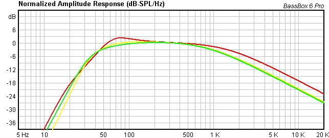

    Jeszcze taka sprawa do tych Beym to zarówno 10 jak i 12 mają niższe Fs. Robiłem symulacje już w BassBoxie:D. I wyszło że obydwa nie zejdą niżej niż ta 8. Wszystkie w optymalnej wielkości obudowach (w stosunku do średnicy) schodzą w okolice 50Hz przy -6dB. Jest jakiś inny powód zastosowania większych głośników? Prócz tego że mają większą moc, a 12 jeszcze sprawność?

    coś nie tak symulowałeś bo bez problemu zejdą niżej niż f6 50hz ;]

    Tzn. tak: symulacje robiłem z uwzględnieniem charakterystyki samego głośnika. Bez niej f6 jest przy ok 35Hz. Oto co mi wyszło:
    8BR40(czerwony)
    Vb=30l
    Fb=37Hz
    F3=45Hz
    10BR60(żółty)
    Vb=50l
    Fb=39Hz
    F3=45Hz
    12BR60(zielony)
    Vb=90l
    Fb=35Hz
    F3=46Hz

    Znalazłem projekt Subwoofera na tej Beymie 12BR70. Był włożony do 60 litrów. W kolumnach można by dać 40-45 litrów myślę. Strojenie ok 38Hz. Okazało się że zbyt nisko nie może zejść, bo trzeba uważać na wytrzymałość. Przy większych wychyleniach cewka uderza o karkas.
    Zastanawiałem się jeszcze nad 8BR40 i obudową zamkniętą 30l. Qtc wychodzi ponad 0,9.
    Nie wiem jakim cudem z Eminenca Beta 10CX wycisnęli F3 35Hz.

    Bohenek
    Posty: 52
    Chyba się jednak zdecyduje na 8BR40. Przeliczyłem jeszcze raz i wyszło z uwzględnieniem wytłumienia 20l w zamkniętej przy Qtc w okolicy 0,75. Super impuls nie przekraczający 5ms, zejście F6 przy 45Hz. Może nie rewelacyjne, ale myślę że wystarczy. Wytrzymałość mocowa niemalże w całym paśmie.
