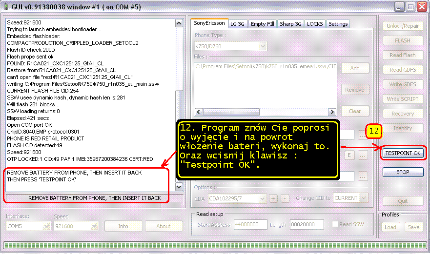

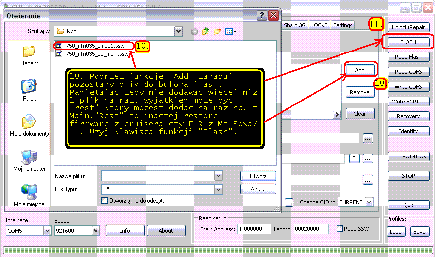

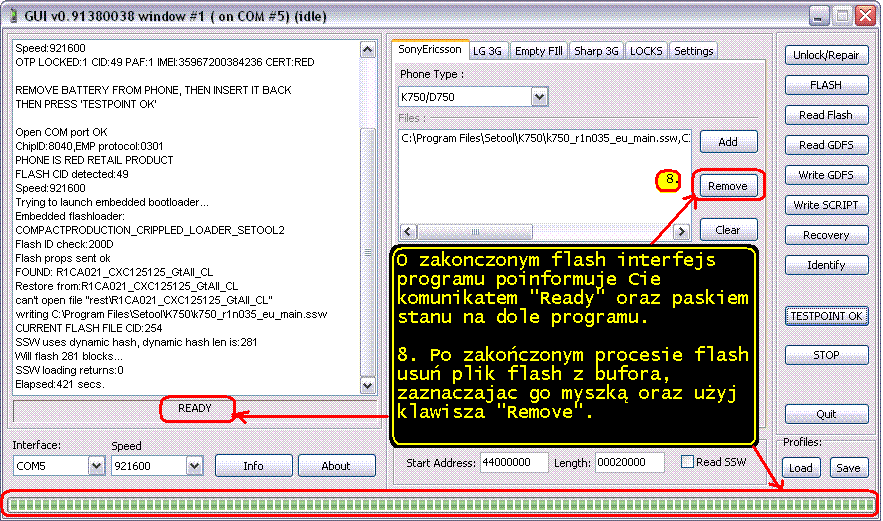

  • #7 3935347
    Artech
    Posty: 5855
    Pomógł: 260
    Ocena: 48

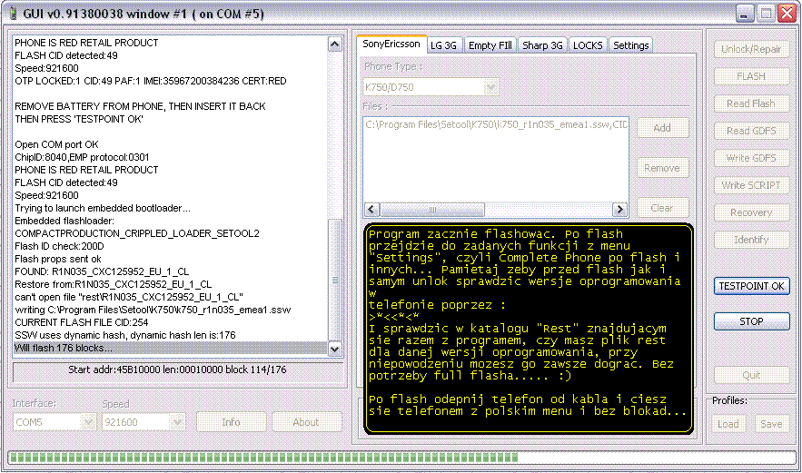

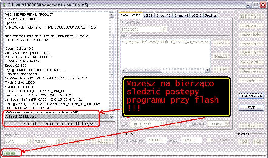

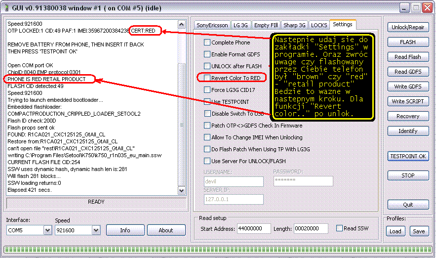

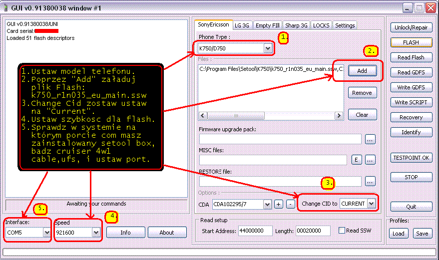

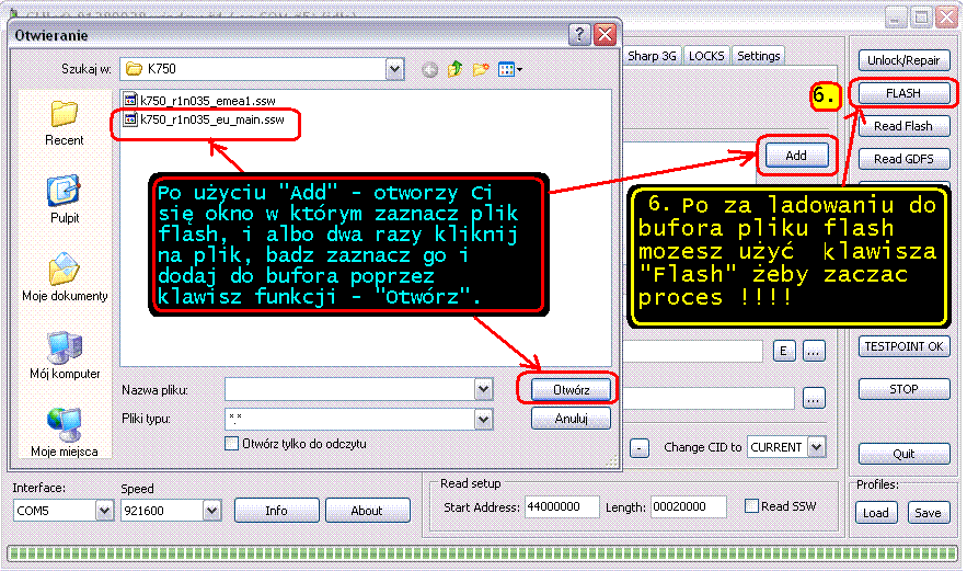

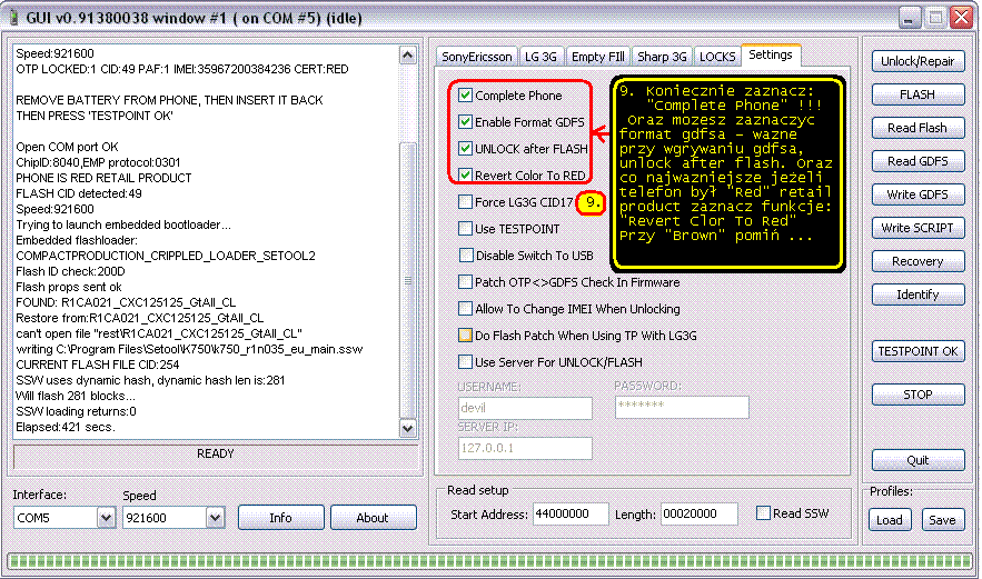

    masz troche niepokolei ale patrz zdjecie od 0 do 9 pozdrawiam
