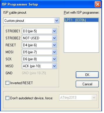

    Melduję, że próba zaprogramowania ATTINY2313 zakończyła się powodzeniem. Ale trochę się nakombinowałem. Otóż na szybko zmontowałem ten programatorek
    http://www.elektroda.net/mikrokontrolery/easy_porgraavr.html
    Pinu nr 20 nie łączyłem do LPT tylko do +5v (jak podłączyłem do lpt to nie chciało działać). Dodatkowo do pinu nr 10 ATTINY2313 podłączyłem minus zasilania.
    Użyłem programu ISP PROGRAMMER
    Poniżej podaję jak ustawiłem piny w setup-ie, potem
    program sam wykrył ATTINY2313. Proces zapisu i weryfikacji OK!
    Ustawiłem fuse bity na zgodność z AT90s2313 (znalazłem materiały na stronie atmela: replacing AT90s2313 with ATTINY2313) i mać być.
    A pisze po to bo komuś może się przydać, a ten programator jest bardzo prosty i można go sobie na szybko zmontować i fajnie (przynajmniej u mnie) działa.
    Pozdrawiam wszystkich
    Irek81
