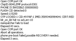

W810i nie flashuje się. Setool. Co można zrobić?
kamil_tel 01 Cze 2007 12:38 1590 6
Problem dotyczy niemożności flashowania telefonu Sony Ericsson W810i za pomocą programu Setool, który generuje błąd podczas próby wgrania oprogramowania. Próby wykonania recovery nie przynoszą efektu, a telefon był wcześniej zalany, co może wpływać na uszkodzenia sprzętowe. Wskazano możliwość uszkodzenia układu HA (Hardware Authentication) i zalecane jest jego przeczyszczenie lub podmiana. Sugerowano również sprawdzenie baterii, kabla oraz wielokrotne próby flashowania, gdyż czasem urządzenie reaguje po kilku podejściach. Ostatecznym rozwiązaniem może być tzw. "hot" flash, czyli wgranie oprogramowania w trybie awaryjnym. Wskazano też, że telefon może być uszkodzony na tyle poważnie, że nadaje się jedynie na "dawcę organów".
